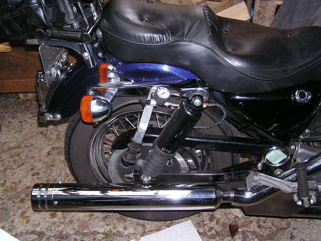

Quelqu'un a t'il monté des amortos hydro-mécano-pneumatiques de HD Touring ( Electra, Road King, etc ..) ?
Moi j'ai fait l'expérience de ces amortos avec manomètre intégré au circuit de gonflage et j'en suis très satisfait.
J'attends vos réactions pour faire le point sur ce montage.

Bonjour
Apparemment il ne répond plus !
Il semble qu'il ait fait le montage sans réglage de pression.

PARO
Inscrit le: 10 Sep 2011
Messages: 4
Localisation: Mayenne
je confirme. Fournales demande avant la commande le point du conduteur et de son/sa passager et fait le réglège en suine.
