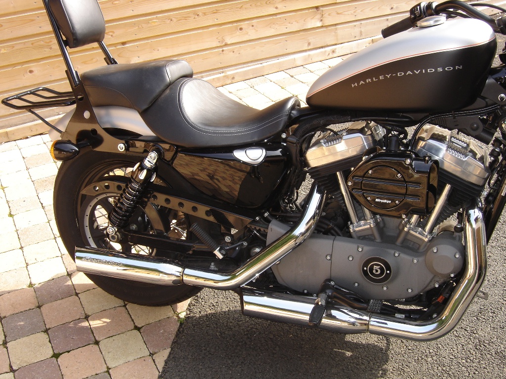

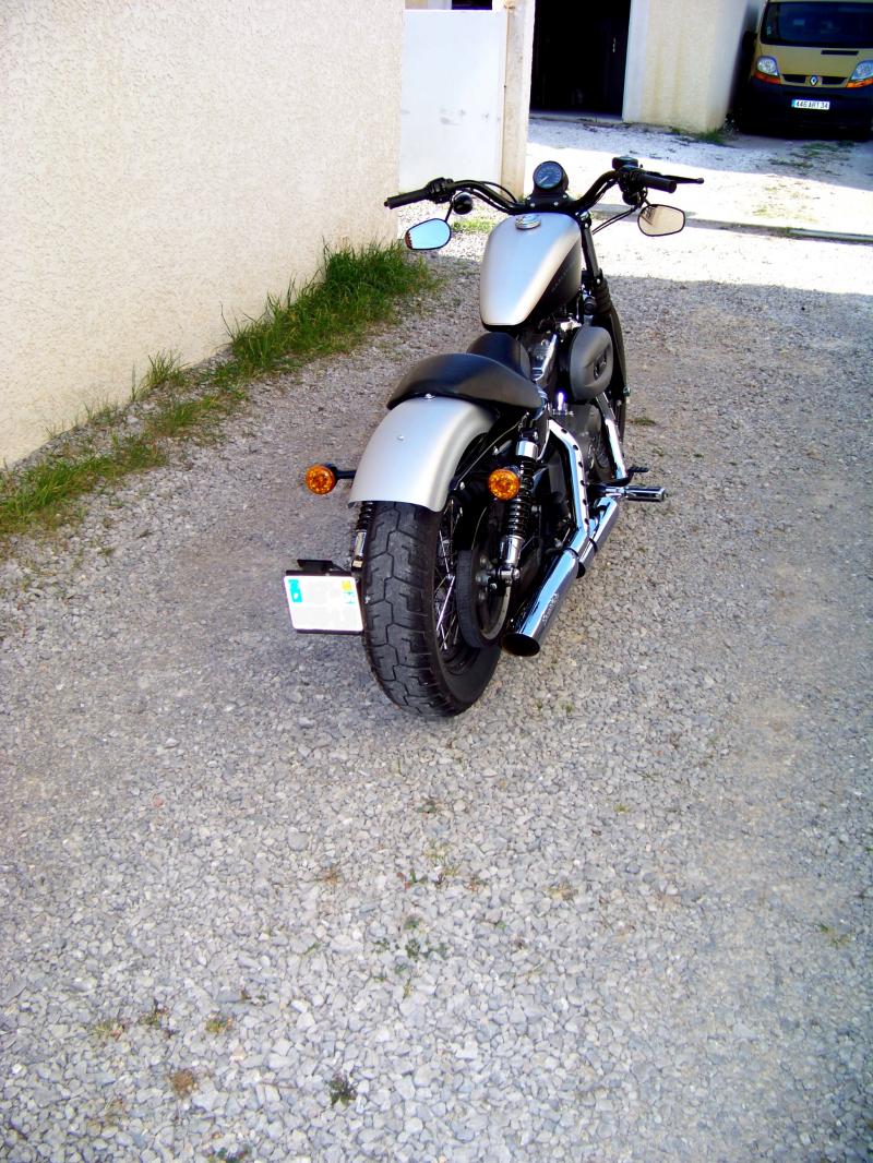

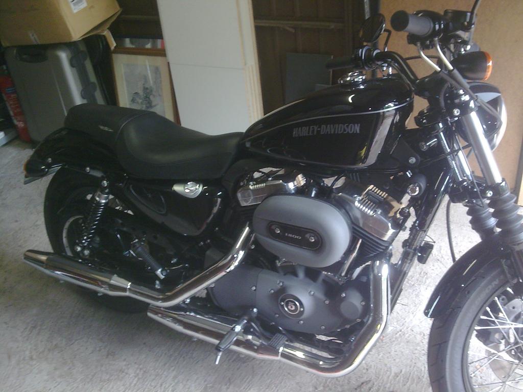

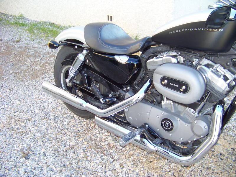

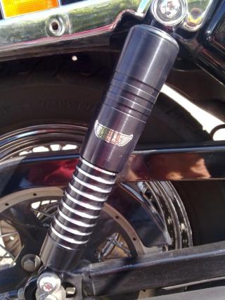

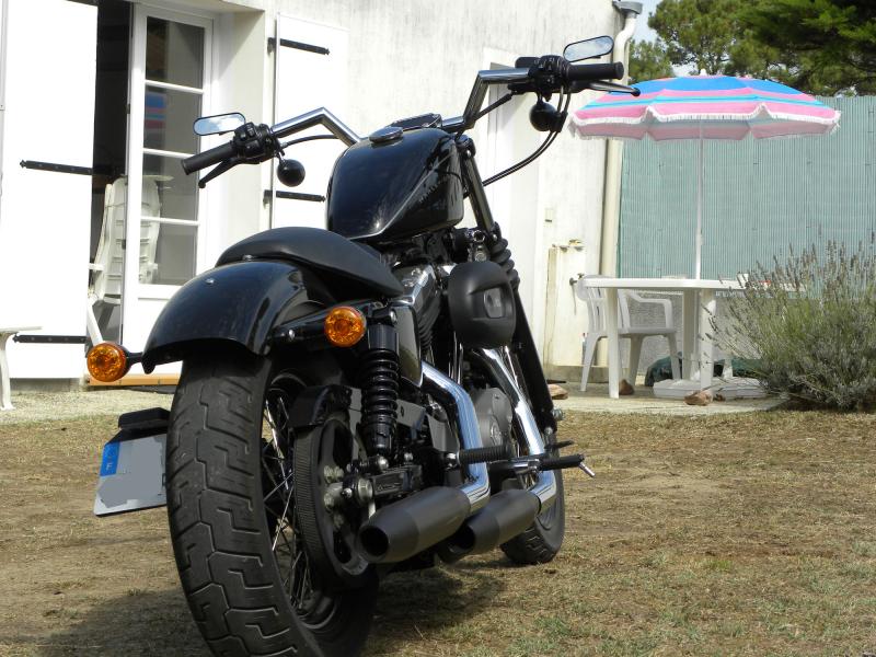

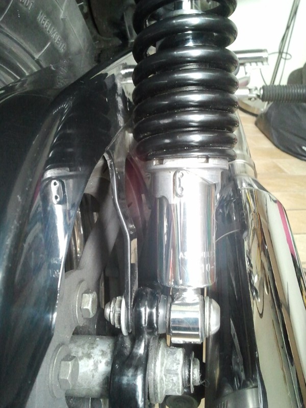

Hello une info, montage amortisseur de 48 sur night de 2009 , quelque chose de particulier a faire ? merci
Exclamation Exclamation
20151016_130319_resized - copie
Dim 17 Mar - 10:31 (2013)
Boire une biere quand c'est fini autrement rien Mr. Green
Dim 17 Mar - 10:32 (2013)
Pinocchio
Inscrit le: 06 Oct 2012
Messages: 885
Localisation: Naoned
Je rajouterais même une deuxième bière, puis un essai routier... Okay

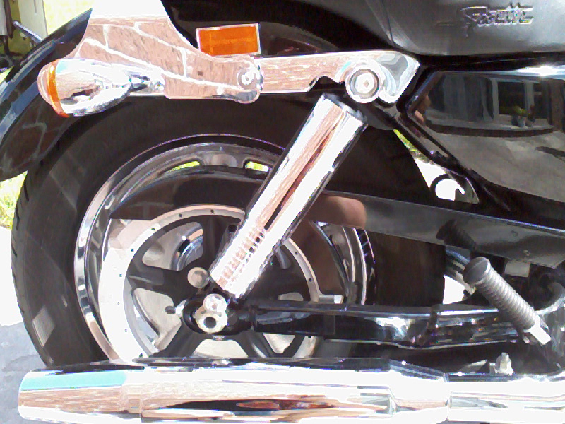

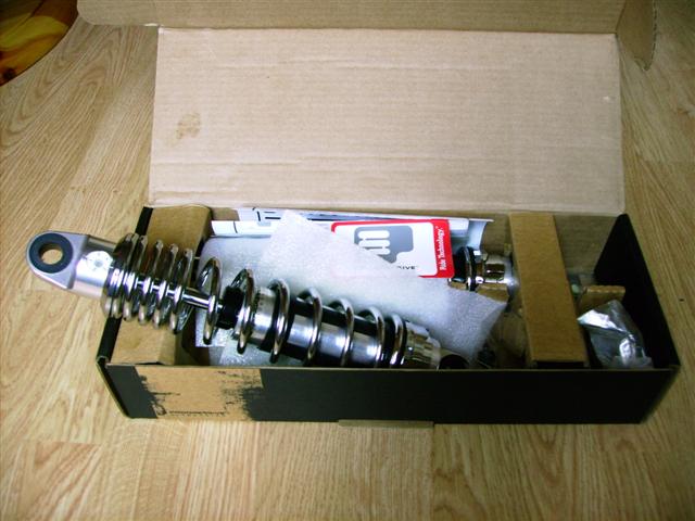

Salut a tous,
Voici un petit quote des amortos MONTES sur les bécanes, j'ai prefere quote ceux equipés pour voir le rendu réel
Y'a un renvoi sur les pages pour lire tout les commentaires.
Affichés en spoil pour garder une page pas trop lourde Okay
Page 1

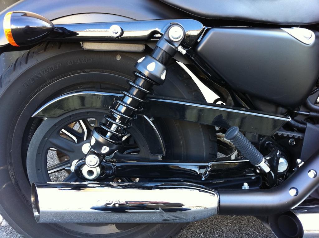

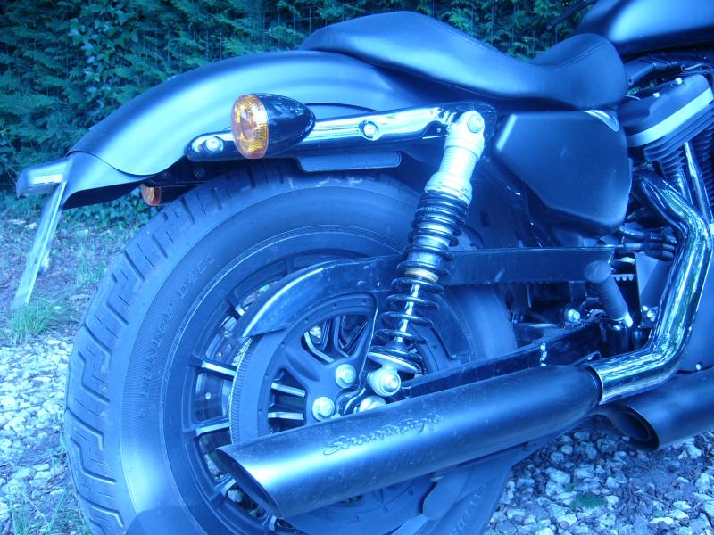

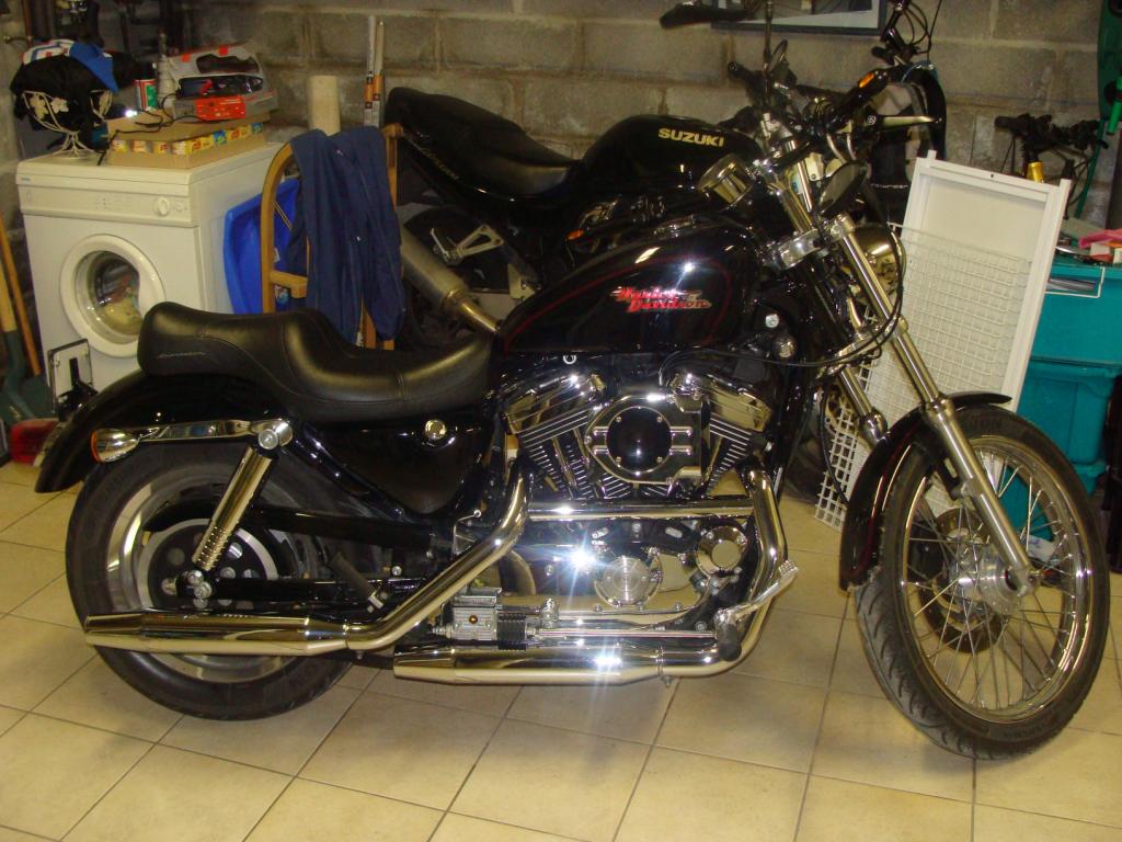

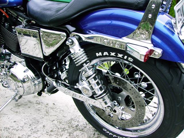

hdmanillac a écrit:
Mois j'ai viré les pompes à vélo d'origine pour des Progressive Suspension 430 13'' Heavy Duty uniquement pour rouler en duo.
En solo je régle la précontrainte au mini et c'est top. Pas besoin d'outillage spécial pour régler. Il suffit de tourner la cloche supérieure à la main et de régler par rapport aux graduations.

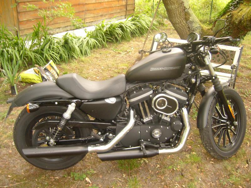

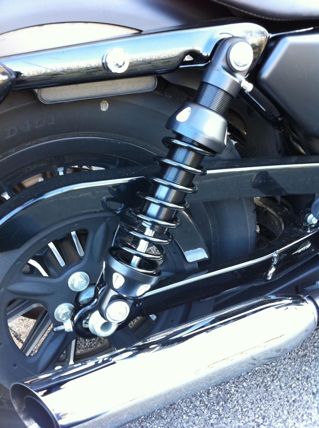

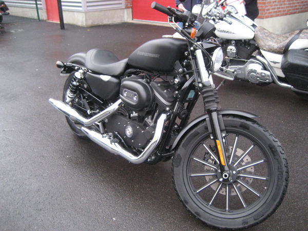

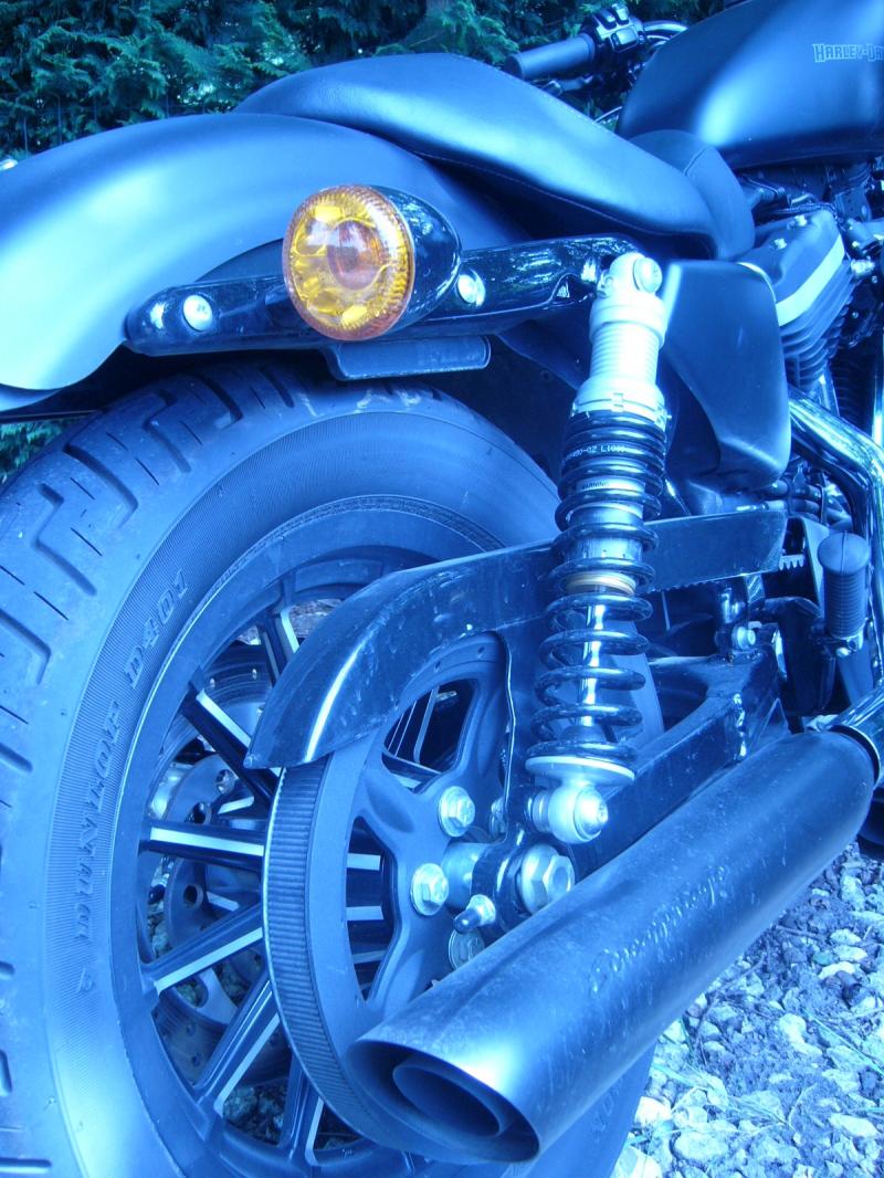

Iron883 a écrit:
progressive 11.5 sur iron
tape cul mais look trop cool!!!!

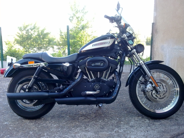

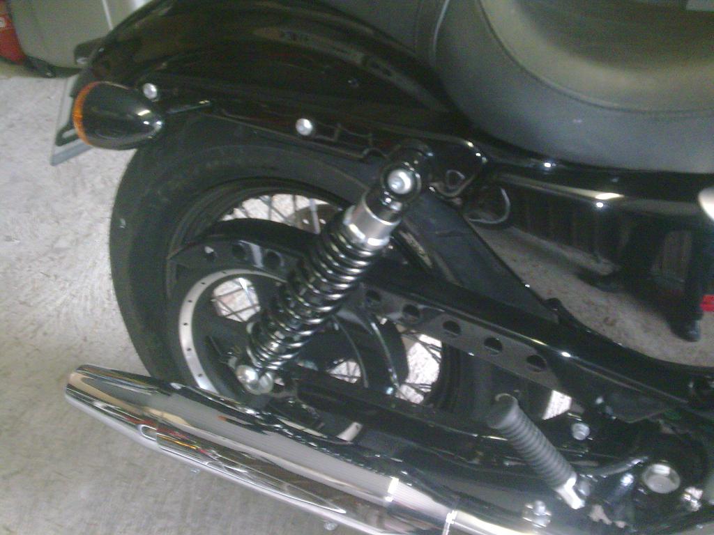

ALEX a écrit:
J'ai monté des progressive 412 11.5 pouces heavy duty, le look est bien plus sympa et un chouilla moins tape cul que l'origine.
Que du positif.
pour le duo réglé plus dure, pas de frottage de pneu, on n'est des gros gabarits 72kg et 47,ça fait le poids d'un américain Mr. Green

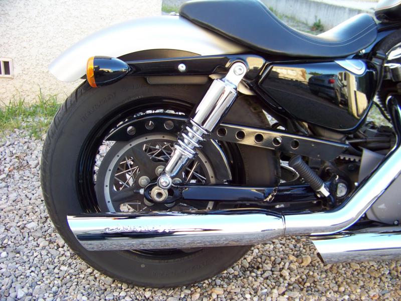

druman34 a écrit:

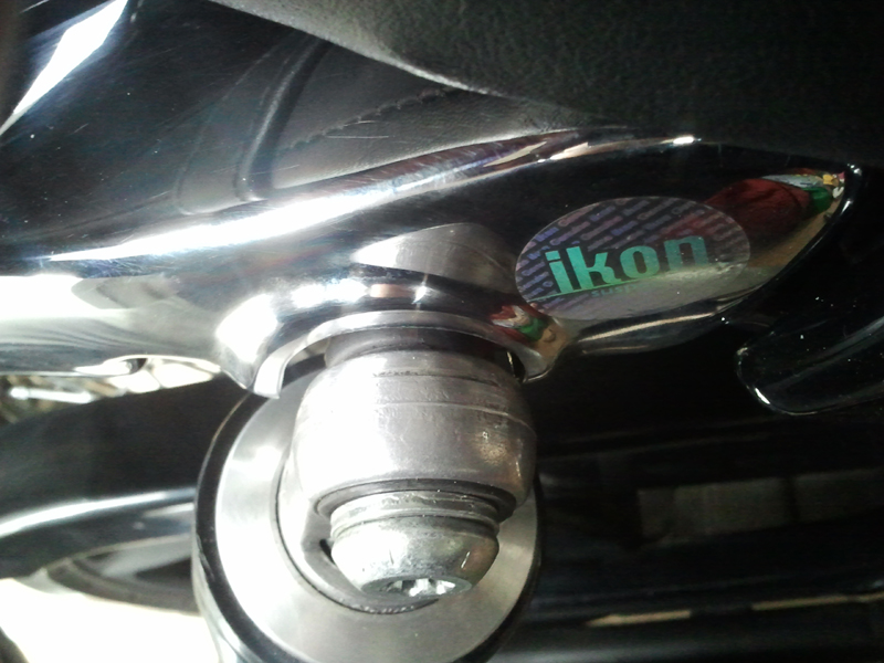

Alors voilà ce que donnent mes YSS en image ...
Ils m'ont collé un cache de 100mm que j'ai pas demandé. Mais j'attends des caches perforés en 60 ...
Ceci dit, je trouve pas ça vilain et même plutôt cool; au niveau look, ils me conviennent, et comme dit plus haut au niveau dureté, à voir dans le temps ...

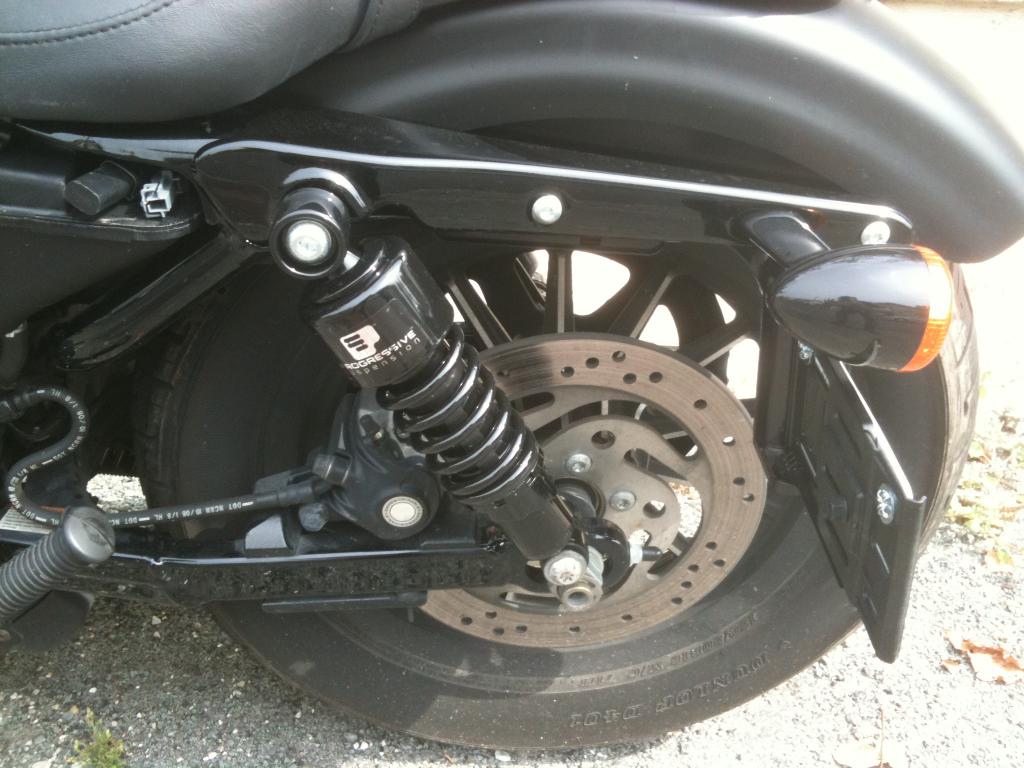

Marc a écrit:
Aujourd'hui c'est Noël un peu avant l'heure Mr. Green

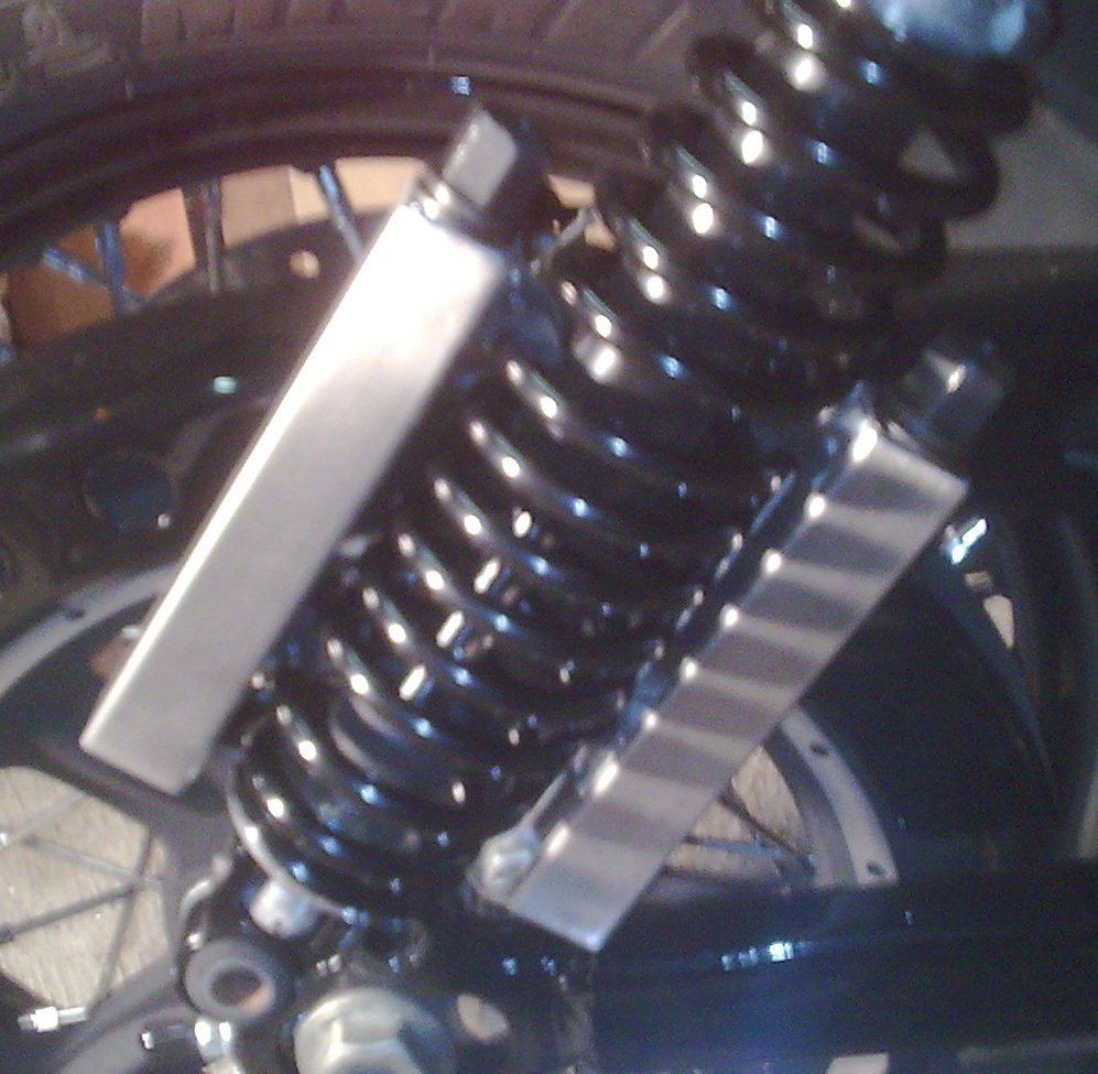

Je vous montre tout de suite les photos de mon Iron avec ses amortisseurs EMC :
Ca donne un look un peu mad max, mais j'aime bien. Vu la météo pourrie j'ai pas pu essayer convenablement mais d'après ce que j'ai pu sentir aujourd'hui, la tenue de route et la tenue de cap sont très grandement améliorées !!! La moto est beaucoup plus stable en courbe et ne louvoie absolument plus. Niveau confort, c'est généralement assez ferme (faudra que j'essaie les réglages !) mais ça avale beaucoup mieux les irrégularités de la route. Pour l'instant c'est un poil trop sport pour moi, le réglage de compression/détente est à 16 clics sur 32 possibles, je ferai des essais quand la météo sera plus clémente Okay
Content le Marc Mr. Green

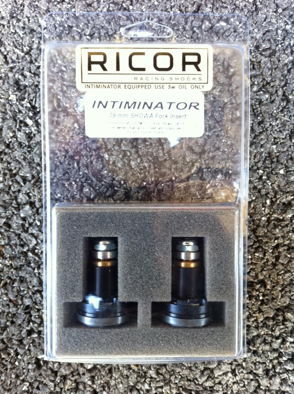

DrRoot a écrit:
Ici le valves Ricor Intiminators pour la fourche. Pas encore installee (trop froid dans la garage):
Et ici le shocks Ricor 13" installee:
Avant j'ai les Progressive 412 12"5. Pas encore fait de gros ballade mais ca sent deja plus solide.
-- Fons

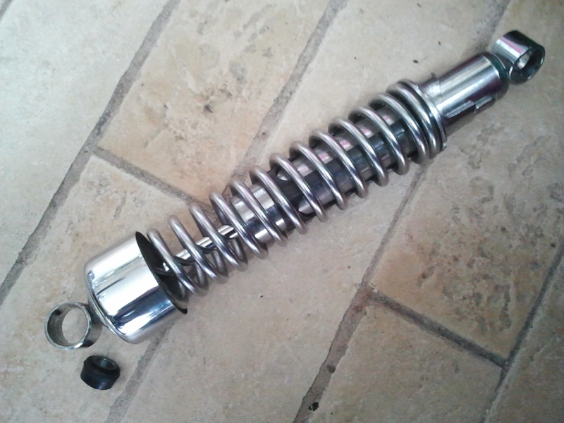

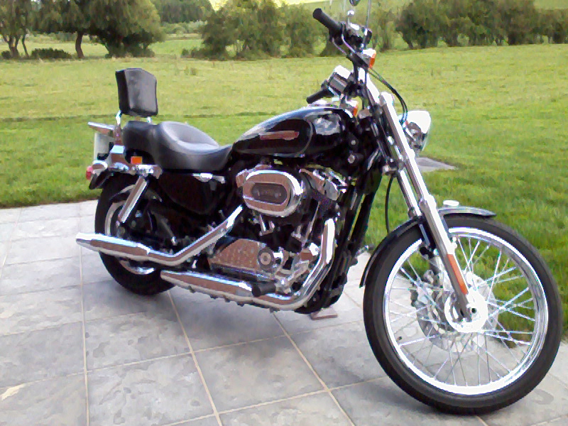

tagazou a écrit:
Salut tout le monde , finalement j'ai acheté une paire d'amortisseurs magnum fournalés et aprés plusieurs essais à differentes pressions voici ma conclusion :-au départ j'avais réglé la pression à 10 bars = trop dur !
-puis réglage à 9.5 bars = c'est mieux mais encore trop dur
-pour finir j'ai mis 8.5 bars = là c'est bon y 'a plus de confort et de souplesse mais je pense qu'il ne faut pas aller en dessous car aprés la tenue de route se dégrade
-je précise que ma moto est un sportster custom de 2001
-la taille des amortisseurs c'est du 12 "
-je pése 80 Kg et roule en solo

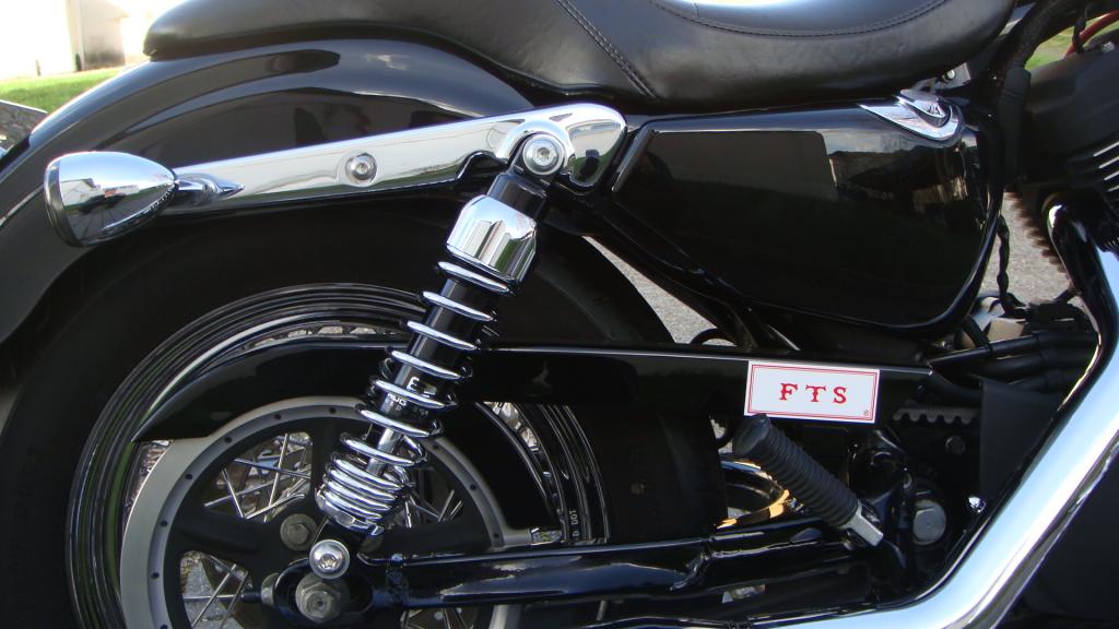

eagle52 a écrit:
Salut ,
j'ai reçu mes amortisseurs "Progressive Suspension 418 " en passant par la case douane Evil or Very Mad mais bon , c'est le jeu !
montés sur la moto :
aprés un petit essai , ça change vraiment de l'origine c'est beaucoup plus souple et c'est vraiment de la super qualité Cool
eagle A+

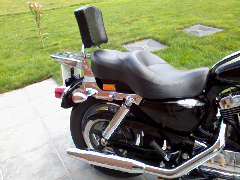

druman34 a écrit:
De mon côté, voici mon lowering kit en place, ou comment rabaisser sa zoule à moindre frais ... !!! Mort de Rire
Assez simple à installer pour un connaisseur avec du bon matos (pas moi, mon gris!!!...). Malgré tout, il a dû retaillé la plaque latérale pour le côté gauche qui lui a donné un peu de fil à retordre: il a pêté l'éclairage en voulant la redresser, mais du coup j'ai un éclairage de plaque à LED maintenant Mr. Green ...
Placé en position la plus basse, je suis très satisfait du résultat au niveau look. D'après mes calculs, je tombe à 11,4/11,5" (29 cm entre les axes), ce qui tendrait à confirmer mon choix initial pour des 11,5" ... Le look ras du cul n'est pas pour me déplaire, enfin!!!
Les amortos stock règlés au plus "dur", et ça parait déjà mieux. Je ne sais pas encore si ce système restera provisoire ou pas, mais pour le moment ça a l'air de me convenir.
C'est un excellent moyen de rabaissé sa meule pour un prix imbattable ... Mr. Green Okay Okay Okay

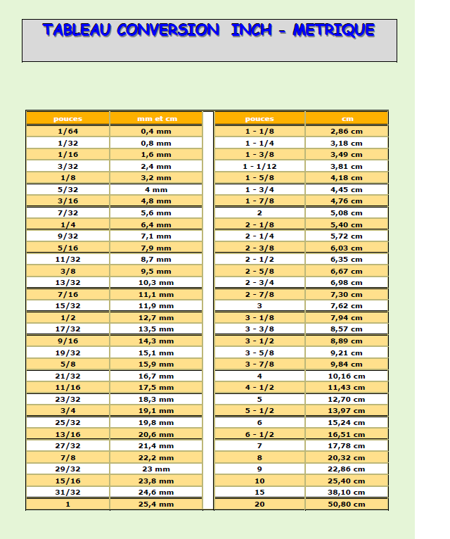

eagle52 a écrit:
Salut ,
un petit tableau de conversion des dimensions en pouce et metriques :
a imprimer et a accrocher dans vos garages , ça peut etre utile Wink
eagle A+

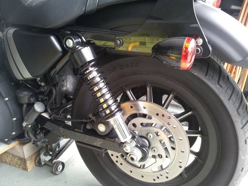

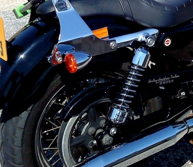

Sportster78 a écrit:
Voilà, j'ai reçu mes 2810 hier et je les ai montés aujourd'hui !
J'ai passé la commande mardi dernier, ils ont fait rapide chez bits4motorbike et chez hagon malgré le week-end férié !
Dans le kit il y avait 4 entretoises que j'ai montées (les vis d'origine sont assez longues même avec les entretoises), mais pas de graisse (il y en avait déjà entre les œillets des amortisseurs d'origine et le châssis de la bécane).
La vis supérieure est vissée directement dans la bécane et a un pas assez gros alors que l'inférieure a un écrou frein et le pas est fin (avec une clé plate de 20 mm ça passe. Bien qu'elle soit un peu grande, on n'abime pas l'écrou).
J'ai utilisé un embout Torx T50 pour les 4 vis.
La vis supérieure avait du frein filet d'origine, j'en ai remis (du normal, loctite 243) et j'ai remis le cache noir d'origine sous la tête de vis.
J'ai serré les 4 vis au couple à 65 N.m
Je n'ai pas essayé la bécane car le temps est pourri ! Désolé pour les photos pas terribles prises au portable dans mon garage :

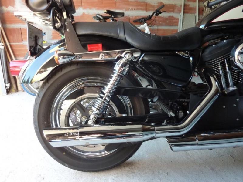

ouarouarf a écrit:
Bon ben voila les miens d'amortos, des Fournalès, acheté d'occaz sur la bay....
Pour les réglages, j'ai gonflé à 10 bars, sachant que je suis souvent chargé, ou en duo, ce qui revient au même de toutes façon.
Avant avec les amortos stock, çà talonnait souvent même réglé au plus haut, maintenant je n'ai jamais plus talonné, et en plus il n'y à plus de louvoiement dans les courbes rapides ... Un vrai bonheur ces Fournalès ...

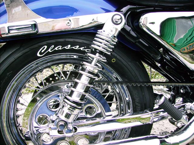

CC.Rider a écrit:
Fournalès aussi comme Ouarf............ Mr. Green
Ils se font en plusieurs dimensions, j'ai pris du 13.5 pouces car y'a pas en 13 pouces comme l'origine et je ne souhaitais pas plus court.
On dévisse le haut de l'amorto pour avoir accès à la valve de réglage de la pression, pour moi en solo c'est 9.5 Bar, j'ai pas encore essayé en duo et vu le permis tout proche de madame, je risque de rester en solo définitivement....... Okay
Le confort et la tenue de route sont vraiment au top, la fourche en devient imbuvable, va falloir trouver une solution, peut-être du côté de chez Buell... Okay

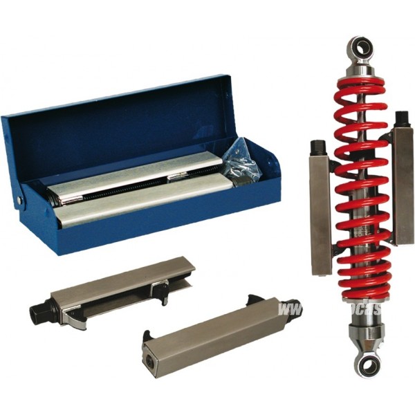

J'ai reçu mes ressorts 16 kg/cm (idem phenri) et je les ai installés aujourd'hui avec ce compresseur de ressorts spécifique moto.
LASERTOOLS référence 4764, très pratique à utiliser, je n'ai eu qu'à enlever seulement la vis inférieure de l'amortisseur et le ressort est sorti tout seul Okay
Il ne reste plus qu'à essayer la modif sur route.

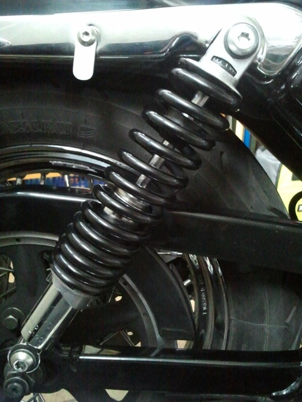

cc59120 a écrit:
Question phenri : sais-tu s'ils peuvent mettre des ressorts noirs sur le 2810, pour les avoir tout noir comme des Prog. Susp. 412 ?
Voilà mes 2810 avec ressorts noirs pour te donner une idée de ce que ça donne

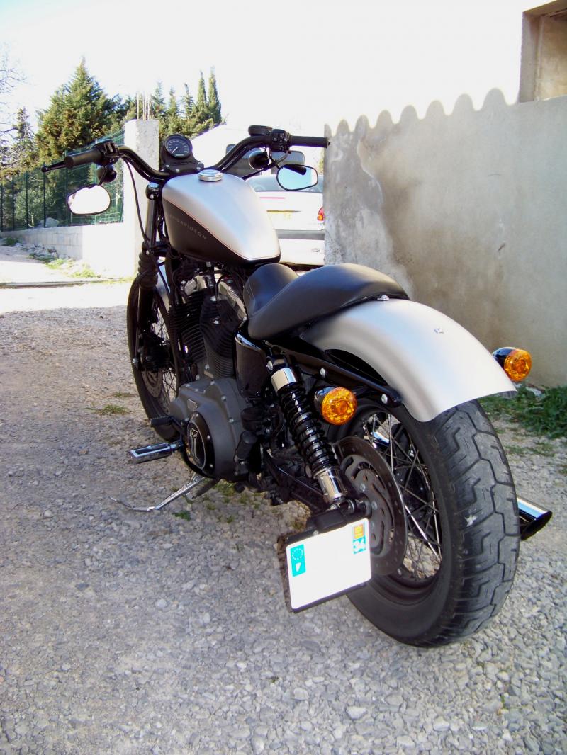

ponxinatra a écrit:
url=http://sportster.xooi[t.com/image/71/c/a/a/moto-008-2fc9ca3.jpg.htm]
[/url]
progressive 11,5" relativement dure réglé a 2 en solo et 3 en duo , vue l'élargissement en 200/55R18 obligation pour ne pas rayé le pneu ......

Chabarley a écrit:
Fournalès est à Toulouse http://www.fournales.fr/contact/?PHPSESSID=46e527c4dcda6e95fb66c89da917cdaa
Okay avec qqles km dans les pattes, ce que je peux dire c'est que le confort est amélioré mais surtout le plus frappant c'est la tenue de route, bcp plus stable surtout dans les virages ainsi qu'au freinage et à deux en général.
voici mes amorto en 12,5 pouces, je mesure 1,78 et je n'ai pas de commandes avancées, je pense que c'est important de le dire pour la posture.

Touran915 a écrit:
Bonsoir, Moi je suis passé du 11 pouces au 13,5. Ca réhausse beaucoup l'arriere mais ca ne talonne plus. ce sont des amortisseurs de XR1200
qu'en pensez vous ? merci
Marc

thomasr a écrit:
ou encore ca en grand !
Après on aime ou pas, ... c'est affaire de goût, !!
En tout cas, maintenant, dès que j’accélère, l'assiette ne bouge plus, le cul ne s'affaisse plus comme avant, ...
Aller, prochain travaux, l'huile de fourche !!

jms a écrit:
c'est monté et essayé, niveau confort, c'est plus raide que l’origine (y a pas de mal), niveau amortissement en duo, plus de talonnage.
Niveau look, un poil plus bas que l'origine et les couvres ressorts qui sont noirs.
Globalement positif, surtout vu le prix payé.
monté celui du nightrod et à côté l'origine, on voit bien la course nettement moins longue du premier et la section du ressort plus grosse

fab76 a écrit:
Mes 430 13' montés sur mon Night.
Beaucoup plus confortable, même si le sport restera toujours tape cul. Bagues très facilement réglables à la main.
J'avais hésité avec la version HD (je fais 95 kg), à partir du réglage le plus dur j'enlève 3 tours (il est conseillé de mettre un petit repère en scotch ou au feutre pour s'y retrouver et être sur de mettre le même réglage des deux cotés), en duo sérré à fond dans la position la plus dure.
C'est vraiment nickel, surtout en tenue dans les virages, je me sens beaucoup plus à l'aise pour attaquer (j'ai même fait toucher les commandes avancées pour la 1ère fois), et aussi l'impression que le freinage est meilleur.

jarod94 a écrit:
une tof des 812 Vintage 11" Progressive installés aujourd'hui sur mon 48 (référence 812-4056C) pour 325 euros TTC taxe douane comprise...

Pinocchio a écrit:
Voilà les photos de mes progressive 444 en 12,5"
