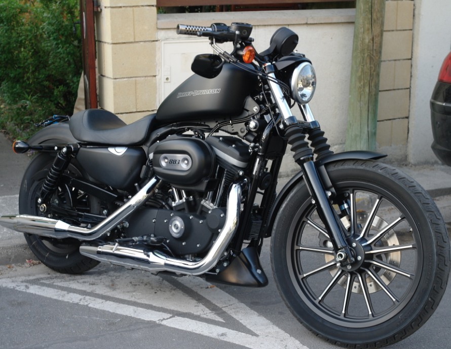

et pour le montage aucun soucis?? ta du retendre/détendre la courroie?
Aucun problème...faut juste faire gaffe a tes doigts quand tu retires le 2eme amorto d'origine....j'ai failli les laisser coincés entre le pneu et le garde boue. La courroie est aussi tendue qu'avant , j'y touche pas !

Moi même a écrit:
Je passe commande des ressorts de fourche Progressive dés ce soir.
A ce propos, quelqu'un a pas la référence des ressorts progressive suspension pour une fourche de Sportster ? Je les ai vu passer ici mais j'ai un peu la flemme de les chercher.
D'avance merci.
Iron 2010 direct GB -
Mer 18 Mai - 20:31 (2011)
Messages: 20 373
Ressorts Progressive Suspenssion réf. 11-1527 chez Biker's Store réf. CC696156.
Motul Fork Oil Expert Medium/Heavy 15W
Douille 1''3/8 (35mm) pour fourche de diamètre 39mm Biker's Store réf. MCS547231

Albert Muda a écrit:
Enfin la !!! Et sans la Douane ! Razz
Ça a été long , mais pour 188 Euros ( port compris ) je vais pas faire la fine bouche !
Chez Roadstar a ce prix la , t'as même pas un levier d'embrayage.... Mr. Green
PS : 1ere constatation , AUCUN BESOIN DE CHANGER LA BÉQUILLE AVEC DES 11,5 " . La moto reste tout a fait stable et suffisamment inclinée.
Très bien ! j'attends les miens ... Okay

hum ... c'est vendeur ce post Mr. Green  attend un peu pour la douane Mort de Rire  c'est parfaois avec un petit décalage Evil or Very Mad
y fait bien neuf ce iron dis donc Mort de Rire
soit dit en passant j'ai eu l'occaz de voir de lhuile HD type E ben ... c'est liquide comme de la flotte ... Rolling Eyes  ça doit pas être top à mon avis
Je l'astique plus que ma pauvre femme. Étonne toi qu'il ait l'air propre. Rolling Eyes
Des 412 aussi ?
Yes! après de multiples questionnements, des 412 standards black en 11.5 ... Mr. Green
Le night' de Druman:
Mer 18 Mai - 22:55 (2011)
Albert Muda
Inscrit le: 21 Oct 2010
Messages: 395
Localisation: Ozoir la Ferriere
Les mêmes que les miens alors...tu vas voir, c'est le jour et la nuit par rapport aux immondes pompes a vélo d'origine.
Plus deux bonnes nouvelles :
- Aucunement besoin de changer la béquille.
- Aucunement besoin de toucher a la tension de la courroie.
Et si comme moi, tu ****** la Douane , c'est la fiesta a la casa ! Okay
Mer 18 Mai - 23:06 (2011)
druman34
Inscrit le: 15 Oct 2010
Messages: 5 502
Localisation: 34110 Mireval
Pour la béquille, je le savais car je suis déjà en 11.5 (avec un low'kit) ...
Pour la courroie, je n'ai rien fait pour le moment comme toi, mais je vais la détendre un peu après installation des 412, car elle me parait quand même bien tendue; c'est en tout cas le son de cloche qui revient quand on rabaisse l'AR ...

attention les p'tis loups !
la bequille d'origine n'est pas la même pour tous Wink
