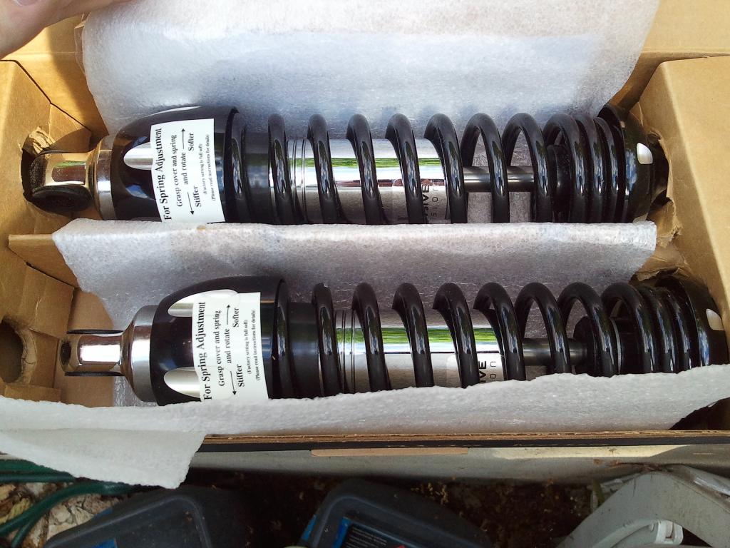

voici le colis de chez jcmotors
il est tres bien emballe puisque le colis progressive et dans un autre colis Okay
et voila mes amortos deballes Okay
la suite des photos c est dans le post photo de nos amortisseurs Okay
