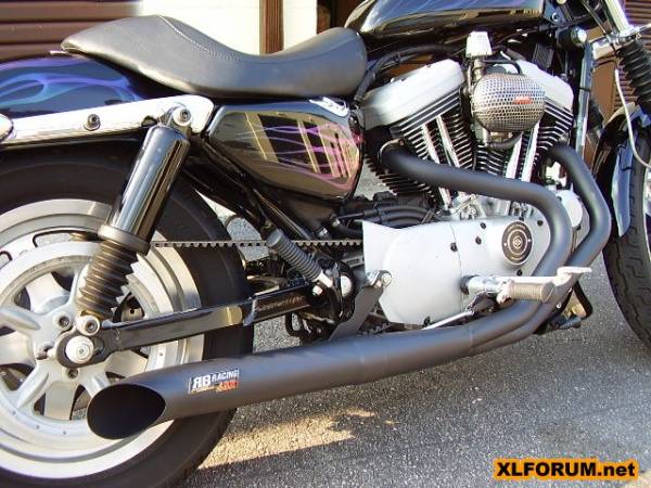

Des amortos de RK sur un sportster , pourquoi pas ? Okay
J'ai lu ceci sur un autre forum et plusieurs mecs les ont mis et en semble très satisfait , je vous communique donc l'info .
je cites :
"J'ai aussi fais le montage des RK sur mon sport et j'en suis très heureux !
Ces ammortisseurs m'ont coutée 72 $ (port compris) sur Ebay USA !"
Sam 18 Juin - 07:55 (2011) MSN
Messages: 4 529
Oui, c'est assez connu aux USA, mais réservé au applications "Heavy Duty", c'est raide pour les pesonnes en dessous de 100kg.
Sinon ça n'est pas si simple, il y a plein de variantes d'amortisseurs pour RK et de façons de gérer la valve à air.
http://xlforum.net/vbportal/forums/showthread.php?t=550320

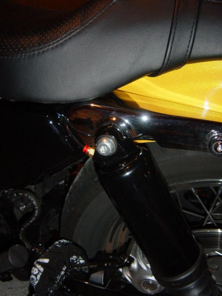

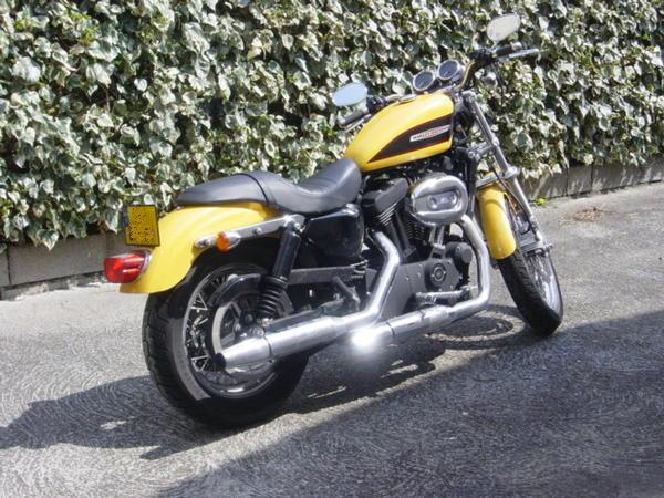

enfin des vrais amortos Okay ca tient super bien la route, surtout en montagne ca se ressent , la moto tressaute beaucoup moins, reste plus qu a faire la fourche pour que ce soit au top
je regrette pas du tout mon achat , et encourage les autres a les changer des que possibles , la moto est dix fois mieux ainsi Okay
