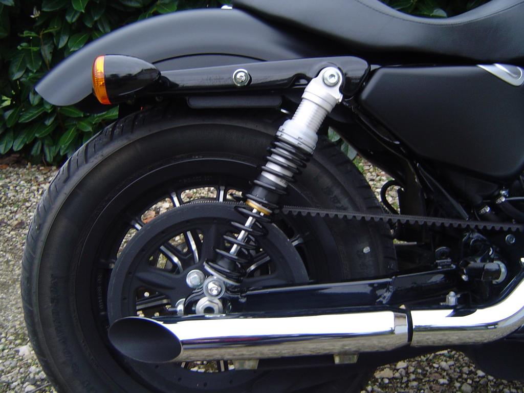

Riton75
Inscrit le: 19 Oct 2010
Messages: 32
philoux a écrit:
ca resemble presque pour moi
a un bijoux dans sont écrin Mr. Green Mr. Green
vue que l'entraxe est le meme que celui d'origine
rectifié moi si besoin,j'ai juste a lever la moto avec un cric,pour soulager les amortos
en ayant pris soins de les dévisser légèrement auparavant,une fois la roue arriere décollée
je dévisse complétement et je fais l'échange standart
Tout à fait, par contre a mon avis tu ne pourra pas remettre les caches supérieurs sur les amortos (en tout cas moi j'ai pas pu), et tu devras sans doute jouer un peu sur la position des rondelles pour que ça ne touche pas le cache-courroie.
Sinon je te rassure j'ai eu la même sensation en ouvrant la boîte, j'avais presue plus envie de les mettre sur le bécane Very Happy Very Happy
2008 883R Dark Blue Pearl
Ven 7 Jan - 22:25 (2011)

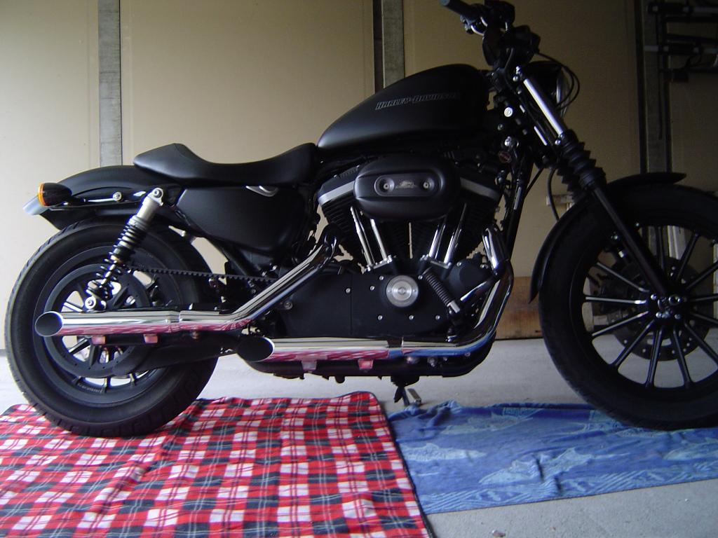

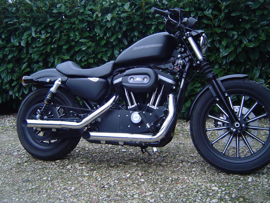

philoux
Inscrit le: 24 Nov 2010
Messages: 4 410
Localisation: bordeaux
Opération réussie Okay Okay
c'est vrai qu'il n'y a rien de compliqué,si ce n'est faire ca au calme(tranquille)
en meme temps,j'ai sorti le protège courroie
Sam 8 Jan - 13:49 (2011)

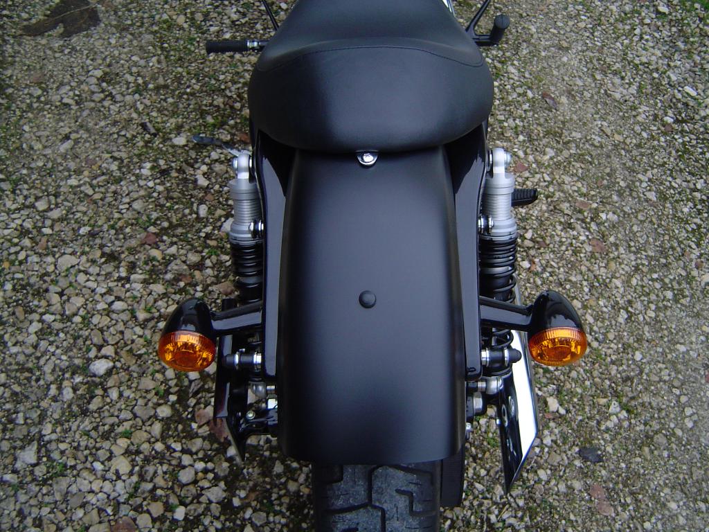

philoux
Messages: 4 410
tu n'as pas éssayé de les monter dans l'autre sens ?
j'y ai pensé,mais je les préfères dans ce sens Cool
