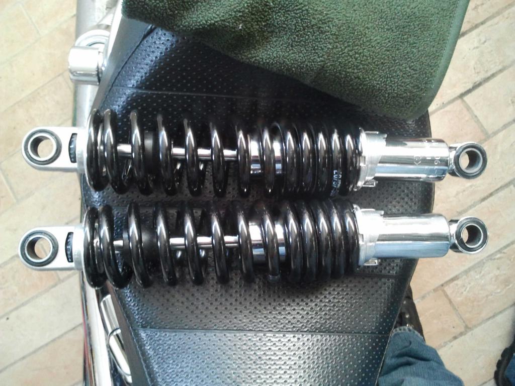

ben écoute , je fais a peut près 87 kg , et je fais rien fléchir , et ça claque quand ça bouge un peu ,soit ils se sont trompé ( emballage rudimentaire sans référence) ou g un clapet qui coince Mr. Green
merci de me mettre la puce a oreille , je viens de d'aller voir ce qui est gravé sur la suspens : 7610 1902 1011 , je crois qu'il a problème là (j'me disais les entretoises d'axes sont un peu grandes malgré le kit livré Rolling Eyes

Bizarre en effet, ça ne correspond pas à une référence pour Harley.
Sinon, ça a l'air pas mal, réglable en detente en plus de la précontrainte. Cela dit, l'équivalent chez Hagon c'est le 2810, avec (normalement) le ressort choisi, à 238 € TTC et livré, ça me semble imbattable.

Sympa les IKON, la finition a l'air mieux que celle des HAGON (chromée au lieu d'alu brut) Okay
Si ça claque, c'est peut-être les trous pour les vis qui sont trop grands ce qui ferait penser que c'est la mauvaise référence.

la partit haute des ikon est en alu moulé de fonderie , c trompeur sur la photo Crying or Very sad
petit essais en duo avec madame , et là c l'amérique , plus d'affaissement , la garde au sol ne bouge pas d'un poil , et on peut prendre les courbes sportivement comme en solo Mr. Green les imperfections de la route sont gobées ...
il y avait 2 références dont la mienne pour duo régulier et bagages (ma motivation de changer était pour le duo) , mais là suis au plus faible réglage sans précontrainte Rolling Eyes si je pars en vacance , je pourrais partir avec une cantine us Mort de Rire

prends ça je me suis fait avoir sur le modèle , je pense , j'aurais du prendre l'autre référence sans l'option duo et bagages régulier Rolling Eyes là j'aurais peut être eu un réglage possible avec la molette Evil or Very Mad , pas grave ça colle a la route , mais g pas le loisir de prendre du poids , je n'ai qu'un trou a ma ceinture depuis des années Mr. Green
