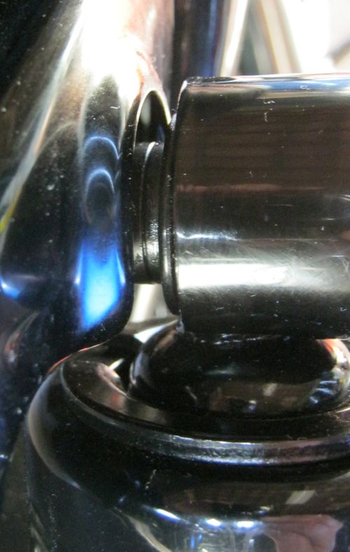

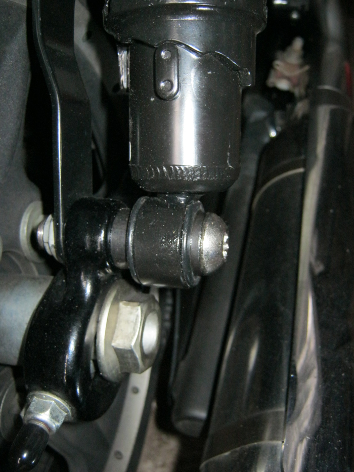

Ben voilà une petite question ou deux :
Montage Amortisseurs

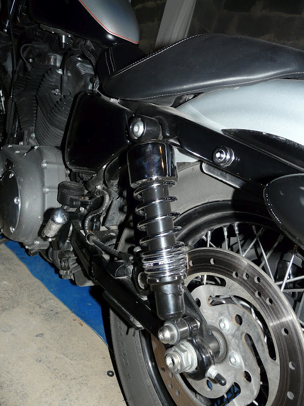

Voici ce que j'ai monté et comment je les ai montés :
Maintenant (après discussion avec Darkvenus) les amortisseurs de Darkvenus qui ont été monté par son gris.
Quasiment les mêmes que les miens.
Pour moi ce n'est pas comme cela que je comprend la notice...
Le quel des deux montages vous semble convenable ? (ou aucun des deux...)
Merci de vos réponses

je prefere ton montage qui doit, du coup, écarter l'amorto du cache courroie ... Okay

Cela me semble logique car les 11.5 sont plus larges que les stocks et cela semble correspondre à la notice....
D'autres avis... Question

je les ai monté comme toi car je crois que sinon ça touche

J'ai des doutes sur le mien... et pendant mon footing de 10 km avec ma chérie, j'ai solutionné.... et les deux ne sont pas corrects... je démonte tout demain et je mets des photos...
Je vais aussi fouiller dans le fofo pour confirmer mon montage...

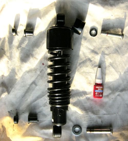

Si jelis bien : 'shoulder in', vers la moto, et pas vers l'amortisseur, pour l'entretoise à Épaulement (pièce 1).
Côté amortisseur, l'entretoise simple (pièce 4).
Mar 14 Fév - 03:47 (2012)
Messages: 20 139
Aucun des 2 montages ne semble bon.
Sur la tienne je ne vois pas la pièce #1. En fait tu l'as montée à l'envers (coté intérieur) c'est pour ça qu'on la voit pas. La pièce #4 est du bon coté. Elle sert à écarter l'amortos du cache courroie. Sur la mob à Dark, on voit le coté gauche qui n'a besoin de cette pièce que pour la symétrie et qui manifestement est montée du mauvais coté.

Grr je fais monté les amortos par mon gris pour ne pas faire de bêtises (et par flemmardise, chut) et vous me dites qu'il y a un petit soucis, et mince.... Neutral

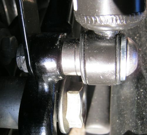

C'est ce dont je me suis rendu compte....
Notice :
Traduction notice des 11.5
spacer for each shock eyes placed on the inside to space the shock outward from the rear wheel
entretoise pour chaque amortisseur yeux placés à l'intérieur de l'espace l'amortisseur vers l'extérieur de la roue arrière.
Voila c'est changé
