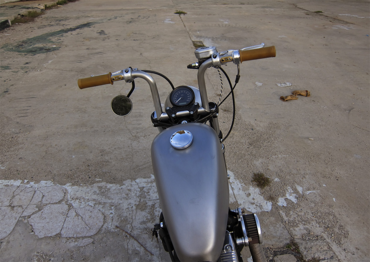

voila j ouvre un post pour ma prochaine modif qui est en cours ...
donc la suppresion des grosses cocottes d origines pour la mise en place d un petit switch a gauche Mr. Green
en gros il y aura:
sur le cache batterie:
- bouton poussoir demareur
+ bouton poussoir on/off pour le coupe circuit
+ interrupteur on/on pour le phare
et sur le guidon
Un commodo a gauche bien vintage pour les clignos et le laxon
viendra par la suite le meulage des support de commandes de frein et d embrayage pour les rendre plus harmonieux Okay
par contre j ai un soucis avec les 2 petits contacteurs qui se trouvent derriere chacun des leviers ...
le contacteur d embrayage ( l utilité de celui ci Question Question Question )
et le contacteur de frein avant
car en supprimant les cocottes ,je ne vois pas comment les refixer Idea Idea Idea
merci pour vos commentaires et aides
