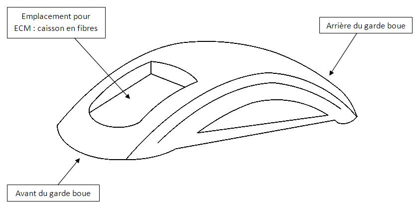

Sur mon sport's 12 r de 2007 je voudrais me fabriquer une selle assez plate, mais le souci c'est que ce p.... d'ECM qui est placé sur le garde boue arrière m'en empêche un peu. Donc après avoir lu les différents posts sur le sujet et notamment sur la délocalisation deu dit ECM, une idée m'est viendu Very Happy pourquoi ne pas réaliser un petiti caisson insérer dans le garde boue afin de le "noyer " en profondeur ; en conservant suffissament de marge pour que la roue arrière ne vienne pas le toucher en talonnant au niveau des suspensions. Voir donc le schéma ci joint, merci pour vos avis éclairés.
Edit Sith: je t'ai mis photo en mode pour le vieux Wink

Je connais quelqu'un qui l'a fait avec du métal riveté sur le garde boue.

Ok cela signifie déjà que sur le principe c'est faisable Laughing
J'ai plus qu'à me pencher sur le truc... sauf que je n'ai jamais mis en oeuvre de la fibre ! mais bon, en se rencardant bien ça doit pouvoir se faire...

Bonne idée .
A voir si effectivement ca passe sans que la roue ne vienne toucher.

J'ai regarder en calculant la distance restante entre la roue et le débattement des suspensions et il reste une bonne marge

Ok Lulu, mais (ben oui faut bien qu'il y ait un "mais" Mr. Green )
Tu as quoi comme longueur d'amorto ?????
Bon ma question est peut idiote mais j'ai en tete la vue de l'espace a cette endroit

ce sont les amortos d'origine de 330mm d'entraxe

OK
Je regarderais pour avoir une idée ce qu'il reste comme place avec des 11.75

je viens de mesurer entre la roue et le garde boue il me reste 150 mm avec un débattement des suspensions de 90mm (et encore au taquet taquet !) il reste donc 60 mm. Donc ça passe à l'aise. Pour toi étant donné qu'avec des 11.75 ça fait 30mm de moins il te reste 30mm pour caser l'ECM... à mon avis ça passe, juste mais ça passe.

A voir donc, je surveille l'avancé de tes travaux.
Surtout que le debattement des 11.75 doit etre bien moindre
J'essayerais de mesurer mais ca va etre chaud a passer la main la dessous Mr. Green

Ouais je vais essayer de faire des photos et je les mettai en ligne Very Happy Normalement ce we j'attaque avec la fabrication du moule et ensuite je vais voir avec un pote qui fait du kayak et qui a donc l'habitude de manipuler la résine.
Ensuite pour la selle, je vais aussi essayer de m'en faire un max... je voudrais en fabriquer une du style rough crafts... à suivre

C'est pas c.n ! Reste le toron de cable à ressortir quand même...

En faisant une petite encoche dans le garde boue et un petit bossage dans la coque de la selle ça passe Smile

Ouais, ben je veux pas te contrarier mais je vois deux défauts majeurs à ton idée...
- Tout d'abord, ça m'a pas l'air aussi simple que ce que tu penses. Mais surtout c'est plutôt risqué.
En effet, si la roue vient buter sur ton fameux boîtier, ton ECM sera détruit (vu le prix de la chose, j'y réfléchirais à deux fois!).
De la même façon, par définition, tu vas systématiquement exposer ton ECM qui finira un jour par prendre la flotte (même résultat que dans l'hypothèse précédente).
-Ensuite, vu ton projet, il suffit de déplacer l'ECM au niveau du "delta" du cadre. S'il est bien placé à plat, ça passe sans problème. La preuve, c'était comme ça avec ma selle Rough Craft. Une selle dont on peut dire qu'elle est plutôt plate...
Bref, il existe déjà une solution, simple, sans risque et gratuite. Et en plus, elle est déjà expliquée sur le forum...

Ben dèjà c'est impossible que la roue touche l'ECM, c'est mathématiques ; ensuite pour l'exposition à la flotte il suffit de faire un boîtier en résine le plus ajusté possible qui épouse bien la forme et de faire en sorte que l'ECM soit un peu surélevé et ne touche pas le fond du boîtier (au cas où...) et ensuite un petit trou pour évacuer la flotte si elle venait à s'y infiltrer... bon plus facile à dire qu'à faire !
Mais ensuite, c'est vrai que s'il y a plus simple, je prends (j'suis pas un garçon obtu Very Happy ) par contre peux tu me filer le lien vers le post qui cause de la chose.
