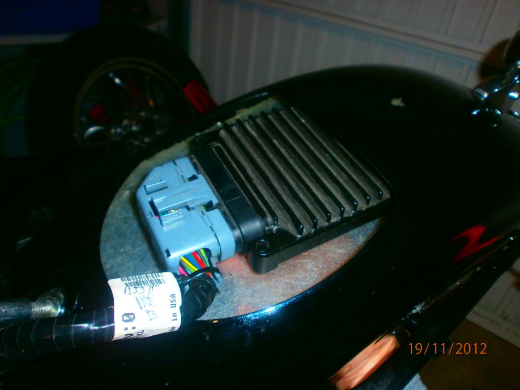

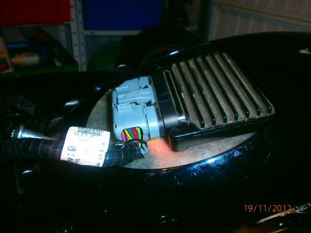

Oui j'avais pas fait gaffe que le carton était en relief pour y loger l'ECM...

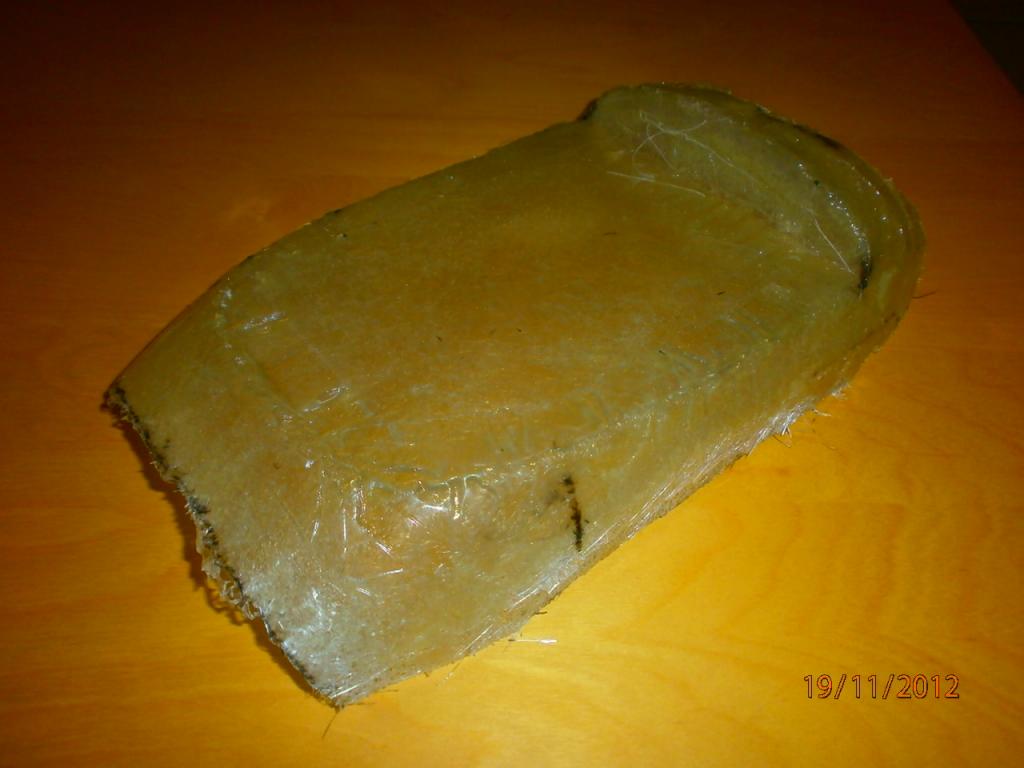

Voila la suite, pièce démoulée... bon si vous trouvez qu'elle a sale tronche rassurez vous moi aussi Very Happy Après c'est une premiére et puis elle sera cachée sur le garde boue, pis elle est brute aussi, (z'avez vu je suis le roi de l'excuse en carton Laughing ) mais bon je vais essayer de m'améliorer en faisant ma selle !
Pièce brute juste après démoulage , faut la poncerla redécouper et la peindre
p'tit aperçu de ce que ça donnera une fois en place, faudra bien sûr que je cale l'ECM, je pense faire ça avec de la mousse

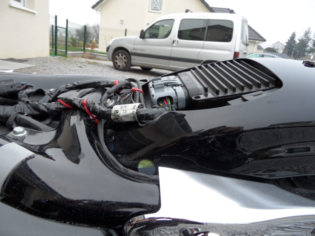

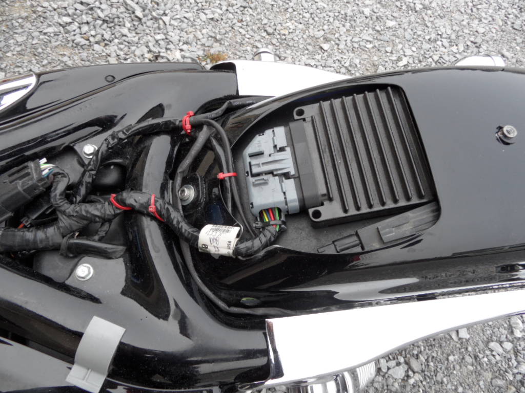

Voilà l'ECM est en place et bien calé, comme vous pouvez le voir sur les photos ci-dessous. Le caisson en fibre a juste été renforcé avec une plaque d'alu à l'itérieur car 2 couches de fibre je trouvais un peu léger, puis collé et "rubsoné" à l'intérieur du garde boue et enfin peint en noir.
comme on peut le voir de profil, l'ECM est noyé dans le GB ce qui me permettra d'adapter une selle assez fine (en cours de fab' Very Happy )
