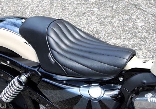

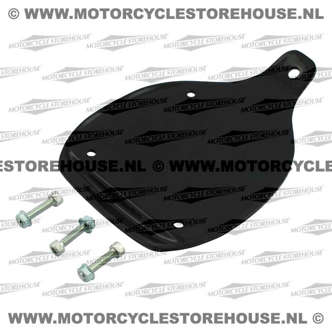

Je Up ce post car je viens de trouver une piece de chez Easyriders qui pourrait interesser qques un ici, ca coute une 50taine d'€uro
Sur la photo, la pièce n'est pas présentée dans le sens de son montage. Il faudrait la retourner pour avoir le visuel sur la bécane.
La patte vient se fixer au niveau du pion de blocage de la selle (celui sur lequel on emboite la selle)
Comme on le voit sur la photo, la platine présente un bossage (qui serait un creux si on retournait la piece) ou vient se loger l'ECM, ce qu'il fait qu'il se retrouve en creux dans le garde boue, sur le même principe que la piece fabriquée par LULU
Ca permet donc de monter des selles ne présentant pas de place pour l'ECM (ca ne fonctionne pas avec les selles solo type 48 ou a ressort, mais pour des selles du format night, Iron
Ca été prévu pour le montage de cette selle, mais ça doit fonctionner avec d'autre

Ouais, on trouve ce kit de déplacement sur Biker's Store..., une cinquantaine d'euros;
http://www.bikers-store.fr/selle-easyriders-kit-de-deplacement-de-l-ecuecm-…
ça évite de mettre les mains dans la fibre de verre !!!
A voir une fois monté ce que ça donne !
