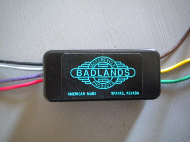

voilà. étant équipé de clignotants à led, je me suis acheté une centrale badlands d'occase (voir photo). le seul hic, c'est que l'ancien proprio n'a plus la notice.
j'en ai trouvé une sur le site badlands, mais cela me semble encore assez confus.
quelqu'un aurait il des photos d'un montage de ce type, ou pourrait il m'éclairer sur la situation des points de connexion (sous la selle, sous le reservoir...?).
par avance, merci à toutes et à tous.

Question Cette centrale ne serait-elle pas prévue pour "coupler" les clignos arrières rouges avec ampoules double filaments des version US, pour faire clignoter un côté (mode clignotant)en même temps qu'on freine (feux stop allumés, un seul reste allumé pendant que l'autre clignote) ?
Si c'est ça, c'est pas homologué en France ce système...

non, c'est une centrale faite pour faire fonctionner les mini feux à led par exemple

Shocked Si c'est une centrale pour des clignotants à LED, ça fait pas un peu trop de fils ?

t'as la ref

je n'ai comme rèf que celle de road vibration (dsce 002), vendu sous la description centrale clignotante badlands. Sur la centrale elle même, il n'y a rien d'inscrit à part la marque.
Mais par la même occase, je viens de m'apercevoir que la facture date du 04/02/2010.
j'espère qu'il n'y a pas un loup?
autrement, plus qu'à la revendre

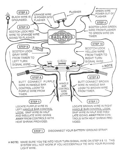

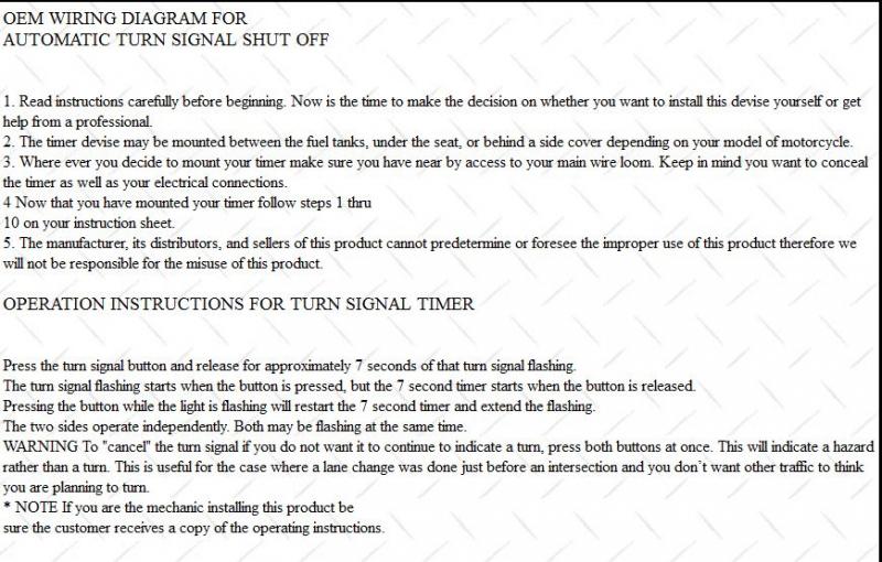

voilà ce que j'ai trouvé sur le site badlands, il s'agirait. sur le site, on peut lire: automatic turn signal shut off/old 7 wire module
Dim 18 Nov - 20:57 (2012)

Bon, eh bien vous aviez raison. j'ai enfin eu le temps ce week end de monté la centrale. J'ai donc suivi le plan indiqué, et rien!?
après traduction, il s'agit en fait d'une centrale qui permet aux anciens modèles de sportster d'avoir des clignotants, qui s'éteignent automatiquement.
conclusion: plus qu'à revendre ma centrale, en étant clair sur la fonction de celle ci, histoire de ne pas décevoir un autre acheteur.
et merde!!! Evil or Very Mad Evil or Very Mad Evil or Very Mad
