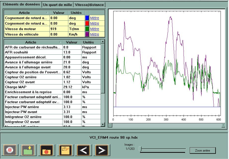

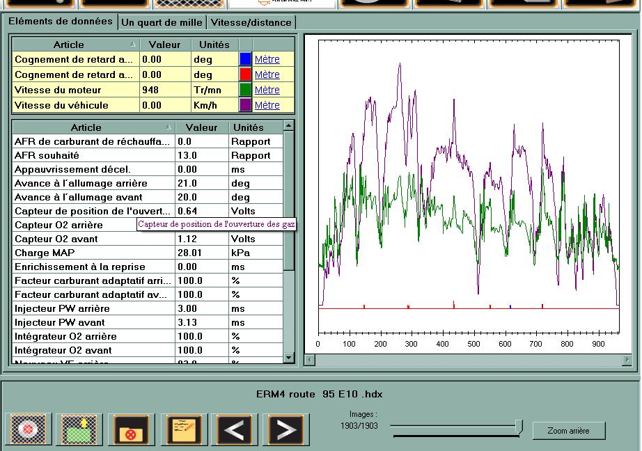

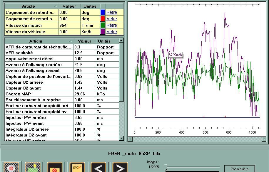

Carburant
L’influence
Sp 98 sp95 sp95E10
Moto HD SB 2010 reglé pour le SP 98
Apres un teste sur les 3 types
Même station
Même hydrométrie de 12 h a 14 h temps sec et chaud
Même parcoure / et distance
Le temps « plus ou moins avec la circulation. »
Roulage soutenu ou non
Résultat « voir les photos joint » est une augmentation de la zone de cognent AV et AR avec le 95 E10
et une sensation de trou a la reprise et quelques détonation a l’échappement a la décelération
je pense qu’il ne faut pas trop en abuser quand le moteur n’a pas était réglé en fonction
cela reste un essai et avis perso
SP98
SP95
SP95E10

Ok Merci pour le test Okay ta vidé le réservoir à chaque fois tu ta mélangé ?
la question comment fait ton pour régler la moto avec du SP95 voir du SP95 E10 ? via un smart tune ?
car moi je compté mettre du SP95 et si il y a pas mettre du SP98 donc mauvaise idée vaut mieux mettre du SP98 ?
je sais que le débat à deja été ouvert sur un autre poste mais bon "normalement" les modelé récent marche (bien) en SP95 E10 mais cela use plus facilement le moteur il me semble ?
