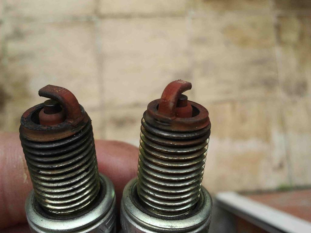

je viens de démonter pour vérification de richesse ...
votre avis les gars ? g vu au dessus que le roux serait normal ?

Ce qui est bizarre, c'est qu'il n'y a pas de taches de rousseur... Mr. Green

1ère fois que j'vois des bougies de cette couleur.
T'es sur de ne pas les avoir laisser sous la flotte pendant une semaine. Mr. Green

OZO tourne pas à l'E10, mais à l'eau 10 ! Mr. Green

effectivement ça fait quelque temps que je mets de l'E10 /95 je ne trouve plus que ça Shocked
chez Total ils ne refourguent pas du mauvais pour de l'américain quand même ? dites moi tout ...

pas de E10, du 95 oui mais pas E10, si pas de 95 vaut mieux du 98 que l'E10

ha bon ? ça détériore le moteur ? l'E10 ? sur la pompe c substitue 95 parce qu'il jumel les deux appellations ...
je vais chez Total parce que Auchan c full blindé people pour le 95 Crying or Very sad maintenant csi c avéré pas terrible , je ferais la queue Rolling Eyes
