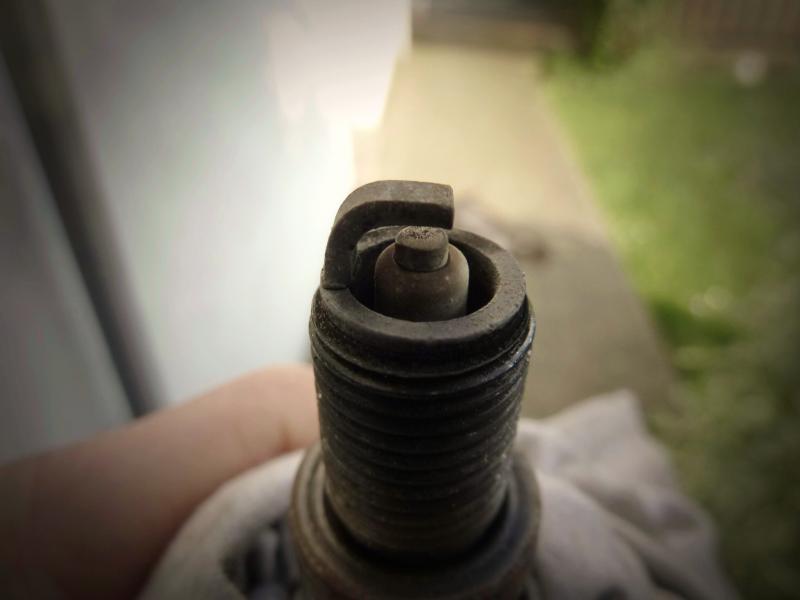

Bon ben voilà, j'ai été à un annif hier, et donc inspiré aujourd'hui de prendre une photo de bougie Shocked ,
Ma conf  Pot Radii chicannes fermées, Big sucker, leurres Night Rider  Xvied 13,9

Pour relancer sur la couleur des bougies des XL injection voila mon expérience perso:
1ere config: XL48 0-5000kms, pots stock, filtre air stock, SP95: bougies blanches
2eme config: XL48,5000-5500kms, pot vance2/1, filtre air stock, SP95: idem bougies blanches
3eme config: XL48, 5500kms-6300kms, pot vance2/1, filtre air stock, nightriders x14ied, quiet baffle, SP98: idem bougies blanches.
donc 0 changement observable au niveau de la couleur de la bougie Rolling Eyes
je précise que la moto marche super bien, et chauffe moins avec les leurres, la couleur white est la bonne teinte pour une injection, avec mon ex Ducat c'était pareil: BLANC.
Par contre mon Anglaise à carbu la bougie c'est chocolat noir.
Mer 26 Juin - 15:28 (2013)
