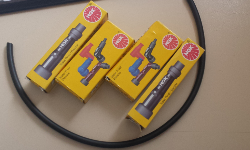

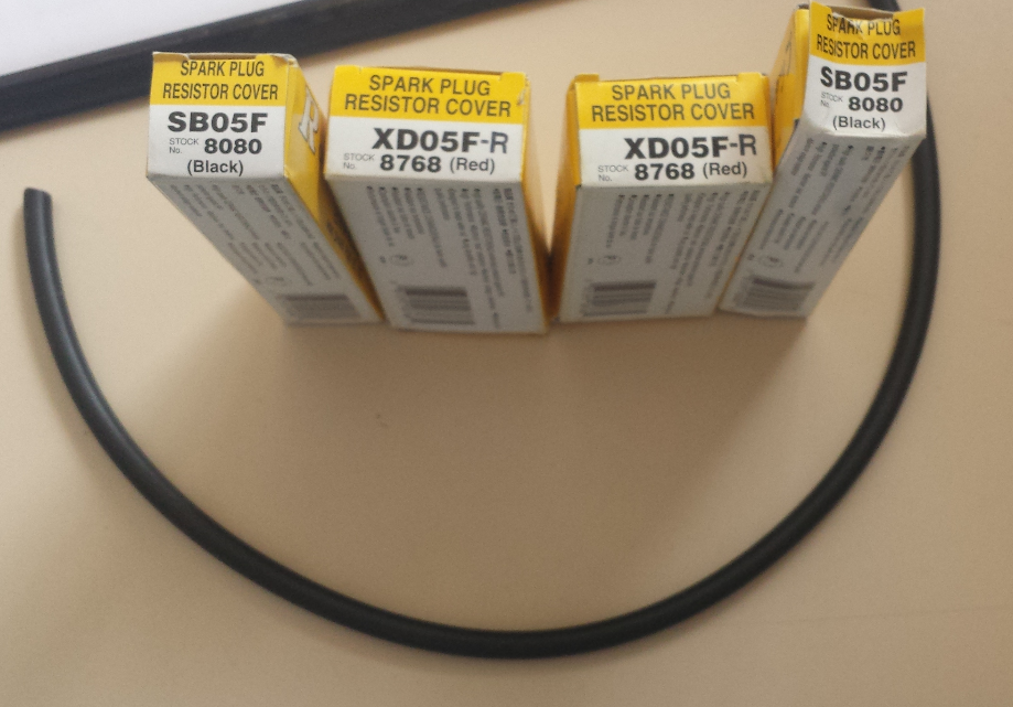

Salut à tous,
Un ami qui bosse dans la restauration de vieilles bécanes, m'a filé un peu de matos pour ma déloc de bobine.
Est ce que ces antiparasites sont compatibles avec mes bougies stock sur mon iron ?
(Je vais lui demander qu'il m'échange les antiparasites coudés contre des plus courts, car ceux qu'il ma filé sont beaucoup trop long... )
Il m'a également donner un bout de câble, celui - ci doit être de quel diamètre ?
Voilà ce que j'ai :

Il faut prendre en compte l'impédance et des fils et des anti parasites

Message Aspect de la bougie d'allumage Répondre en citant
Il faut prendre les memes spec que le montage d'origine d'autant plus si à l'origine ça n'est pas prevu
pour du sportster , logiquement on devrait avoir la meme impedance que le secondaire de la bobine

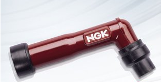

Je suis désolé Philippe, mais je n'y capte pas grand chose dans ses trucs là...
Savoir si c'est compatible avec nos sports, franchement je ne sais pas du tout...
Voilà ce qu'on m'a donné exactement, qu'en penses tu ?

Je nepeux pas t'ne dire grand chose sans les specs
http://www.bigjack-cycle.com/produit.asp?id_produit=2676*
ici aussi c'est bien radin en spec mais au moins ça doit convenir et pas trop cher au final
L'impédance peut aussi etre incluse dans la bougie elle meme
