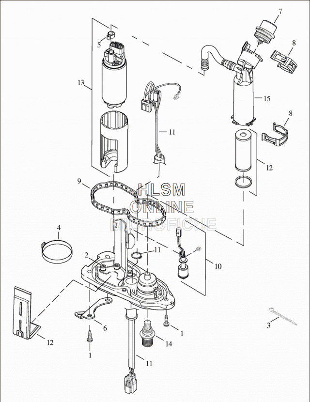

Ca doit pas etre bien compliqué.
tu tombes le resé, tu le vides, tu demontes le systeme de pompe, le filtre c'est la piece n° 12
Dim 2 Déc - 10:58 (2012)

Messages: 20 373
Message Filtre à essence Répondre en citant
N°12
Vaut 40€ en aftermarket et 150€ chez HD. Vendu avec le joint.
mdr
Ben sur le plan la ou il ya ecrit 12, et sur la brele dans le reservoir Mr. Green

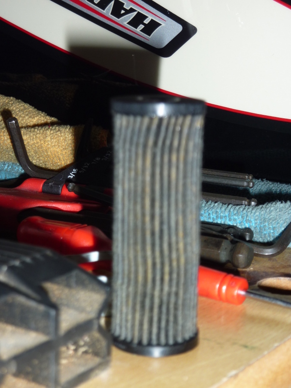

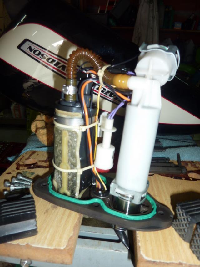

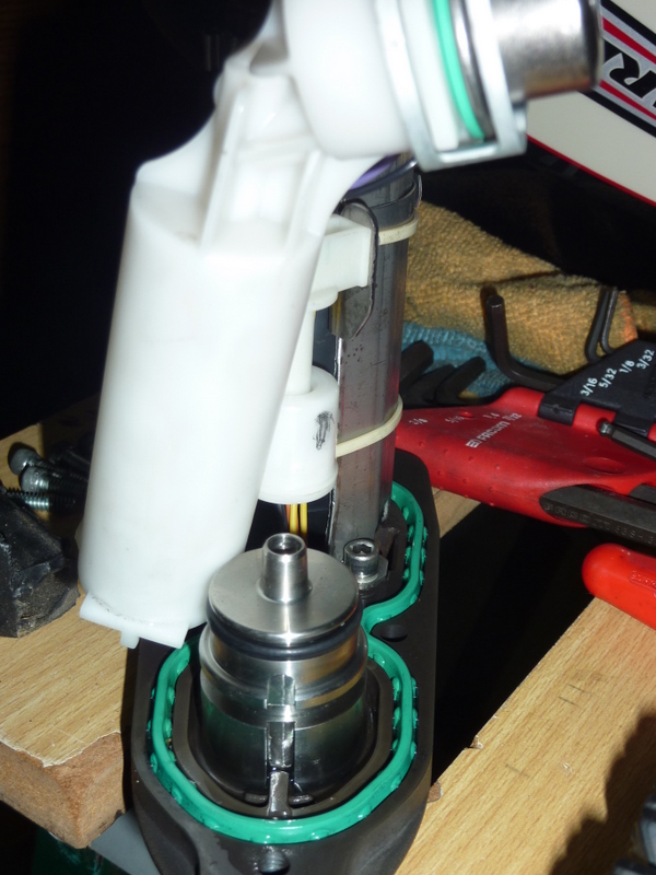

hdmanillac a écrit:
J'en ai profité pour controler l'état du filtre à essence. Faut sortir le bloc pompe à injection de son logement.
Y'a un espece de tamis à l'aspiration de la pompe. Surement pour pas qu'elle avale les saloperies des pompistes.
Voici le filtre à essence un peu noiratre.
Son support (en inox) et son cache (cylindre blanc). Juste au dessus, légèrement coudé, le régulateur de pression.
Vu la couleur du filtre à essence, je me suis décidé à aller chez HD pour acheter un filtre neuf. Le type aux pièces détachées me dit "j'en ai pas car je stocke pas cette pièce". "Ok" dis-je, "mais elle vaut combien ?". il regarde sur son écran et finit par me répondre "150€". Shocked Je lui ai répondu "colle toi la au cul !". J'étais même pas furieux, juste hilare. Même les autres clients autour de moi étaient explosés de rire. Je crois aussi que le vendeur avait du mal à se retenir de rire. Sans déconner ! C'est quand même des gros malades chez HD.
Pour info.

Anton
Inscrit le: 06 Juil 2011
Messages: 436
Localisation: Rhone Alpes
T'as vu que sur le plan il y a deux N°12?
Anton a écrit:
Pas faux mais bon facile de comprendre lequel est le filtre Mr. Green
En meme temps j'avais pas vu tellement ca me paraissait evident
