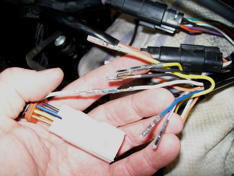

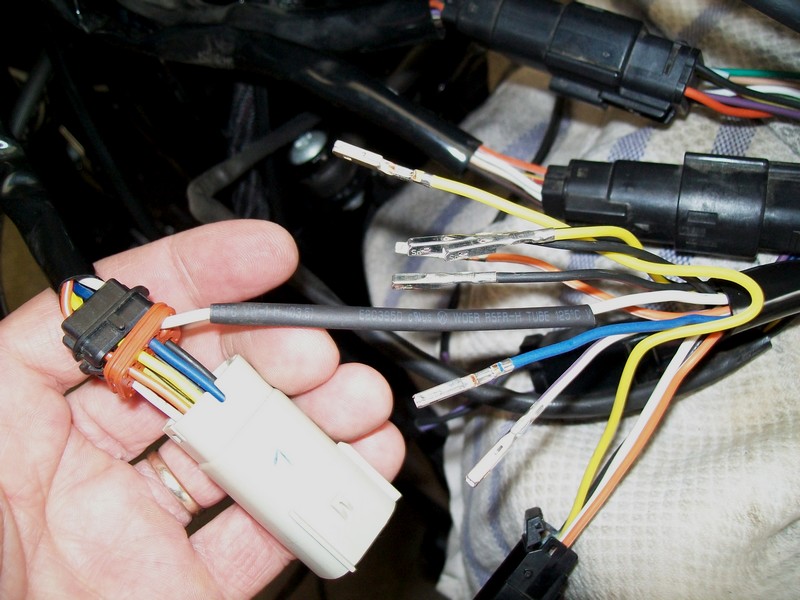

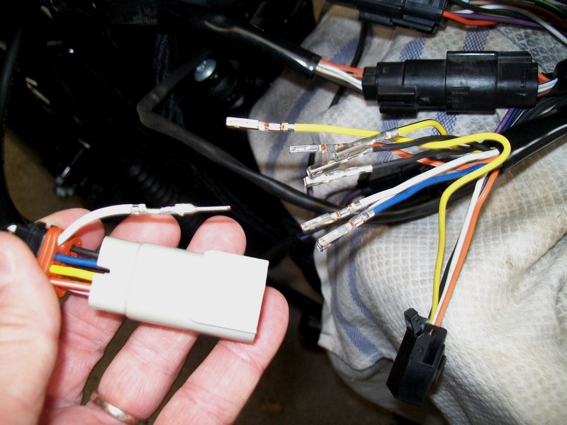

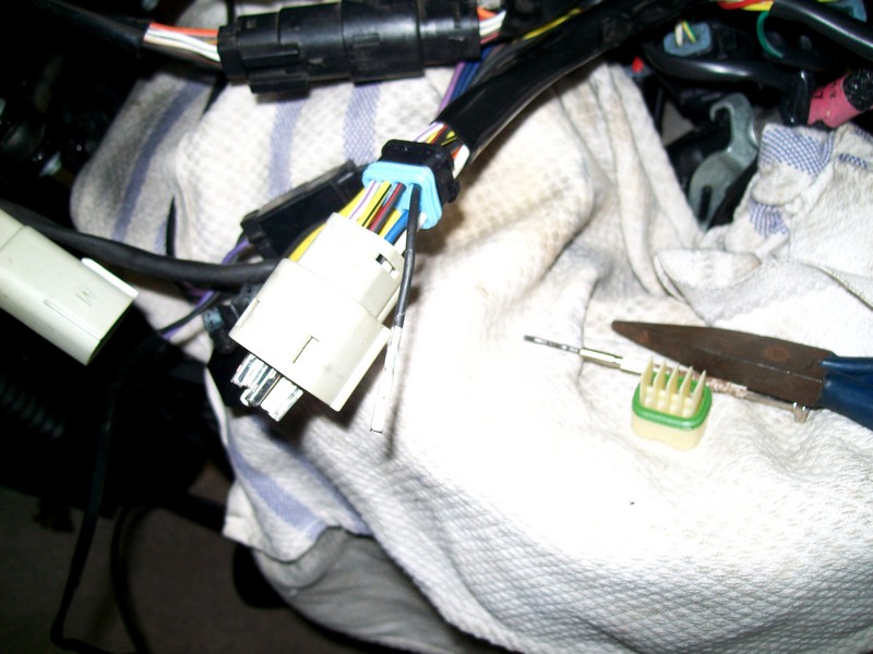

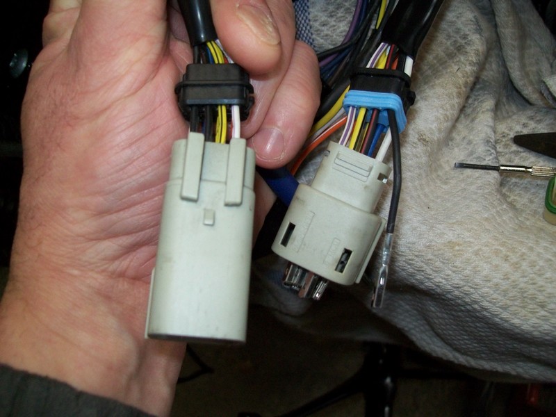

Bon lets Go, je me suis décidé à faire comme je l'ai précisé au dessus .
En fait le plus dur c'est de trouver la technique pour débrancher les fiches pour ne laisser que les connectiques Rolling Eyes
de plus faut pas être pressé et zen Mr. Green
Voici quelques tof
Demontage fiche femmelle
Puis apres cela une gaine retract, pour chacun des fils pour éviter les cours circuits
Et vu que tout est presque démonté, je compte dans le même temps m'attaquer au passage des cables dans le guidon, reste juste ma problematique de tronconnage sur la partie inf du guidon pour faire la jonction entre les 2 trous forêt, car je n'ai pas de Dremel Bannir
Quelqu'un a une idée Question
