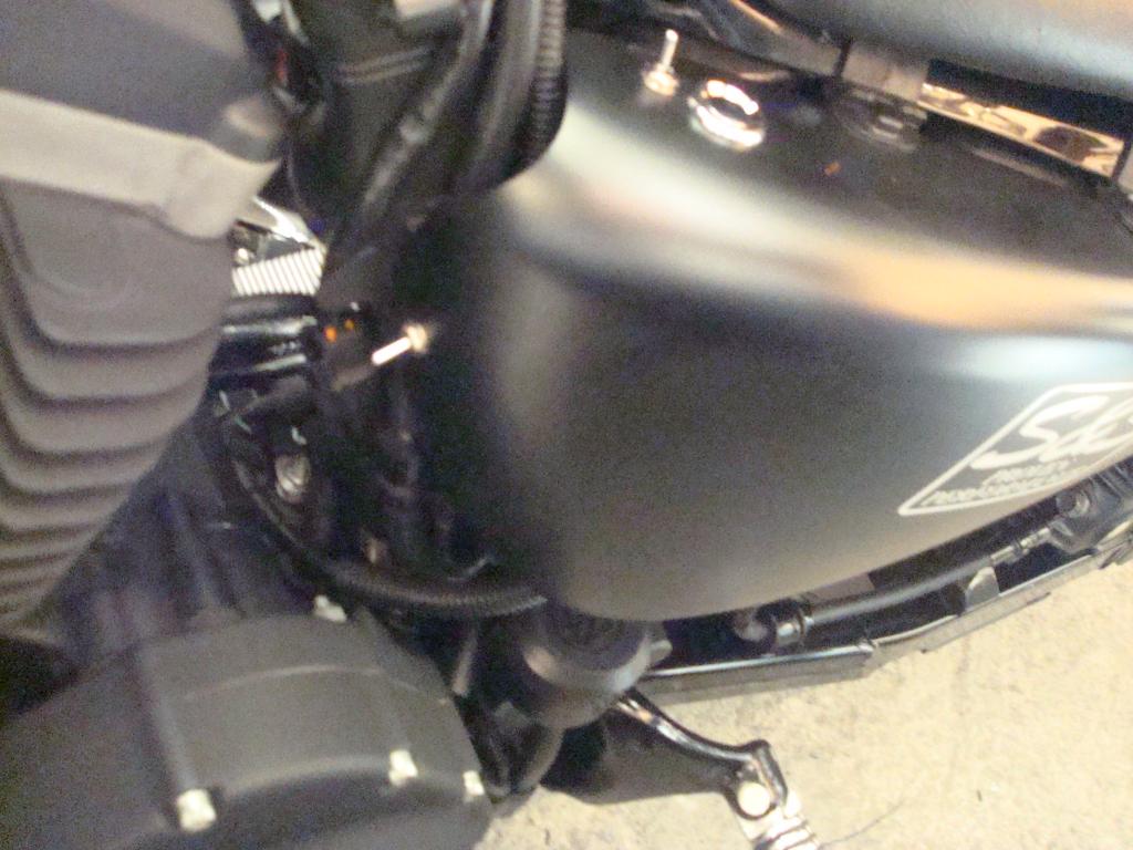

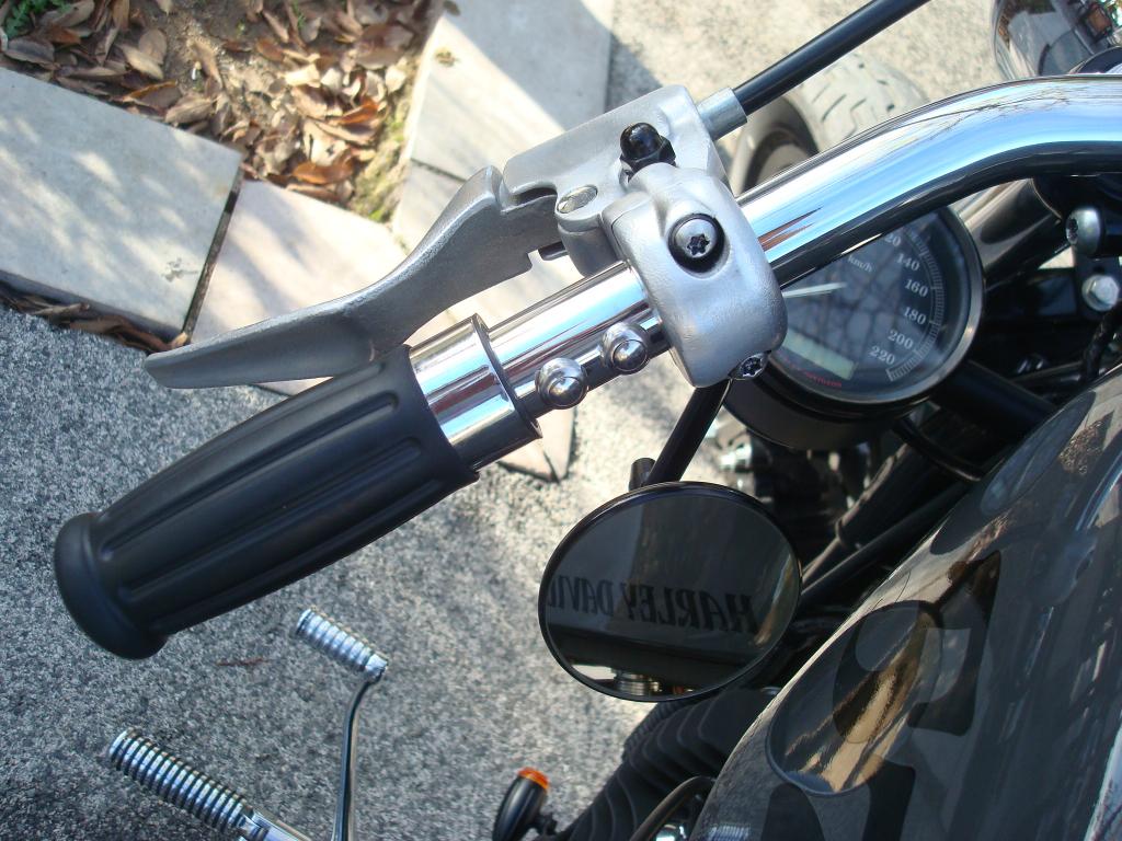

la rension sur le micro switch du demarreur est 12 V si je me trompe pas donc pas trop de danger ...moi j ai tout viré du guidon a part les clignos mis sur 2 petits poussoirs a gauche et j ai tout délocalisé sur le cache batterie avec des minis inter et poussoir pour le demareur Okay et tout roule
