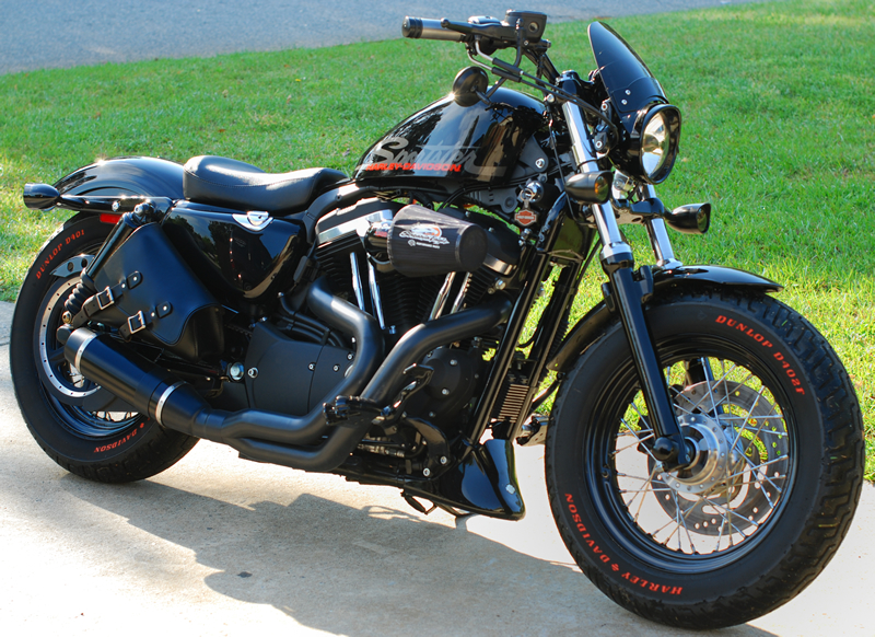

j'ai vu qu'il y avait des pro de la peinture sur le forum et même dans mon coin alors j'y vais... J'aimerais faire peindre en noir des accessoires chromés que je compte ajouter à mon 48. J'ai vu sur un site américain un mec qu'il l'avait fait faire... "powder coated black" qu'il disait Rolling Eyes Moi ça ne me dit rien mais à vous peut-être ?? Donc si vous savez ou je pourrais faire faire ça et éventuellement combien ça pourrait coûter...

Ok, il y aurait une casquette de phare (qu'il me reste à trouver) et la partie chromée du flyscreen National Cycle que j'ai l'intention d'acheter. Un peu ou beaucoup dans ce genre
