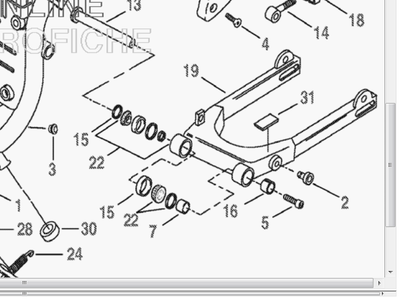

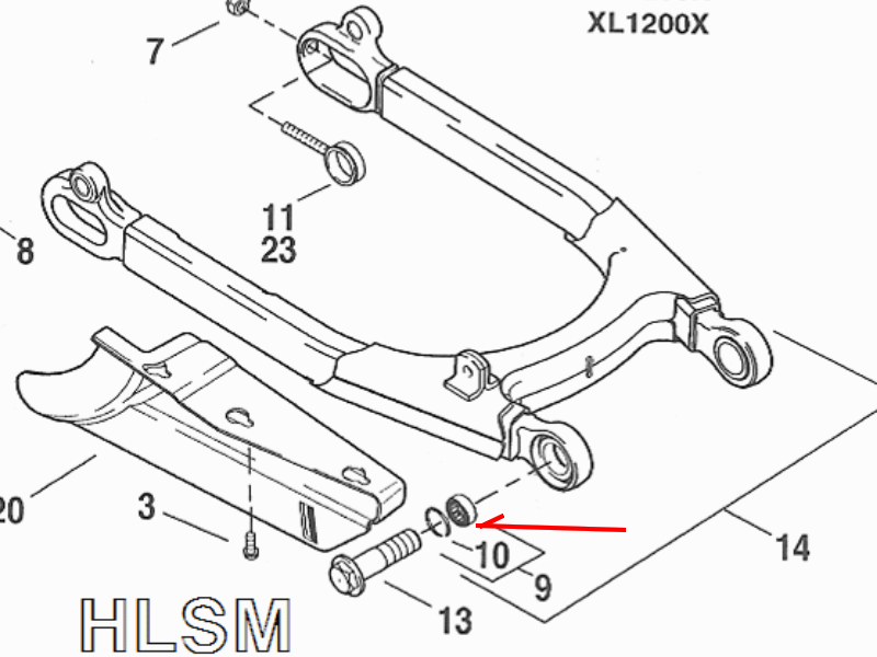

certainement une rondelle manquante.
Même serré , si rondelle manquante à droite, jeu ds bo il y aura.
C est du vécu , mais ce n est pas vraiment dangeureux.
Sur mon brêlon , si la 15 est absente, le jeu est présent , mais vraiment pas gênant , j ai roulé dans de pires conditions
Ca m a rappelé l époque des cadres chamallow dans certaines courbes
Sur ton jouet, je n ai pas trouvé de fiche assez clair, mais une chose est sûre.
Il n y a point de rotule sur un BO , mais tu noteras que l absence possible de la pièce soulignée en rouge pourrait être la cause de ton problême Wink

Salut à tous,
je déterre le sujet car d'actualité pour moi, bien que ma meule soit de 2011,
en démontant la roue arrière je m'aperçois d'un jeu latéral sur le bo, grosse surprise à 20.000 bornes! Shocked
la cause certainement au karcher qui à la faculté de virer toute la graisse et la remplacer par de l'eau, je dis ça parce que les vis du bo étaient grippées! traces de corrosion et tout le tintouin.... Evil or Very Mad
du coup commande des deux ROTULES..... et oui ce sont bien des rotules... Wink
