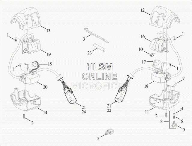

Je te met l'eclaté des commodos. Regarde au niveau des pieces 10 et 17 (10 presente et fonctionnement de 17) et verifie que tu n'as pas de cable pincés a la sortie du commodo (mal positionné )
Et puis rajoute l'année et le modele de ton brelon dans ton profil, ca sera plus facile pour tout le monde pour essayer d'apporter une reponse parce que des 883 sportster , y en a à gogo Mr. Green .
