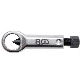

je rejoins DEP44, tu coupes à la dremel ou tu utilises ça:
C'est quoi ce truc? A quoi ça sert ?

a eclater les boulons .... Mr. Green

Ah!? scratch je piges toujours pas le fonctionnement

tu visses et le poincon vient appuyer sur un des pans de l'ecrou et vient le briser/eclater (cela existait deja au moyen age!) Mr. Green

tu emboites la parti ronde sur la tete de vis, tu serres la vis noire pour faire entrer le pointe dans le metal et apres tu tournes pour enlever ta vis foirée
(enfin je crois) Mr. Green

voila tout est dit Okay

Ahhh okkkay !
Merci les mécanos du fofo Okay
