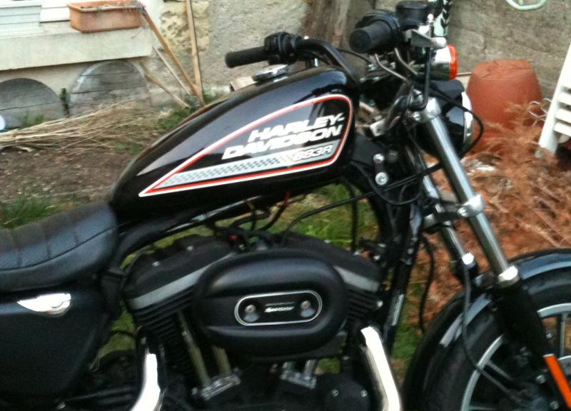

bon ayez la déloc est faite. YES!
Points négatifs:
J'ai du le faire vite fait donc faut que reboss le passage des cables
J'ai pas encore trouvé les cables pour la bobine donc j'ai les anciens, c'est pas tres joli
Maintenant que j'ai viré le cache en plastoc mes cables d'accélérateur ne sont plus maintenu comme avant et j'ai donc des merdes sur le retour de la poignée de gaz. (d'ailleurs si vous avez des conseils...)
Les photos sont pas tres propres, je viendrais rééditer mon post

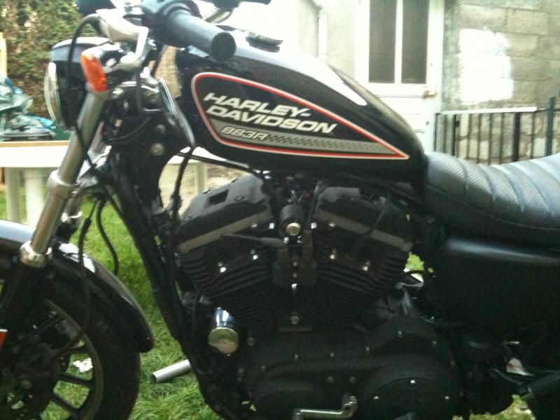

passe les au dessus de l'ecrou de fixation du reservoir cela sera un peu mieux Wink

sans colson? juste passé entre les ecrous du tank lift?

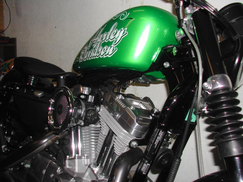

c'est ce que j'avais fait ici:
ils sont bloqué par la vis et plus haut par la patte du reservoir Wink

je viens de faire la modif et ça marche beaucoup mieux meme si il y a encore une légère retenue.
Par contre je trouve que l'un des cables est vachement collé au moteur, à ton avis il faut que je colson les cables quelque part pour eviter ça ou ça risque rien, genre cables qui fond?

je serai plus pour les laisser libre, sur une de mes ex becanes le colson les bridait et arrivait a bloquer en position acceleré Neutral

je plussoie la technique du free world Okay Okay
et profites en pour balancer un chouia de WD40 dans les gaines
