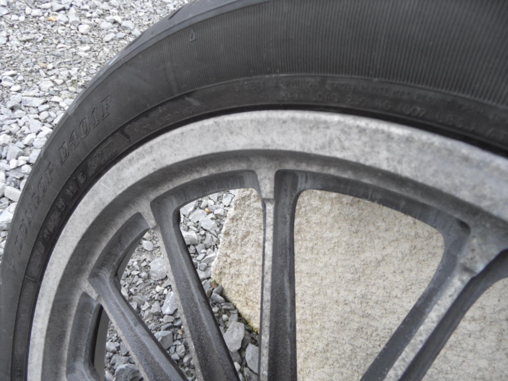

-Deuxième tentative je trouve des 13 bâtons sur « the good corner » qui viennent d’un 8R de 2008. Je sais qu’il y a une chance sur 2 pour que les roulements soient, soit en 1 pouce soit en 25mm, cela ne représente que 0.4mm d’écart, mais juste ce qu’il faut pour vous pourrir un peu la vie ! Les jantes arrivent dans un triste état, piquées et bien crâdes (voir les photos qui vont suivre) et là dommage… les roulements ont en diamètre 25mm ! Je me dis qu’il va donc falloir changer les roulements.

Voilà les tofs les amis Mr. Green
Avant
Après

Beau boulot quel produit a tu utilisé ?

chrilouk a écrit:
Beau boulot Okay

Chouette boulot !

Ca c'est du travail soigné !

Super boulot! Okay Okay

c'est propre et net ! Okay
