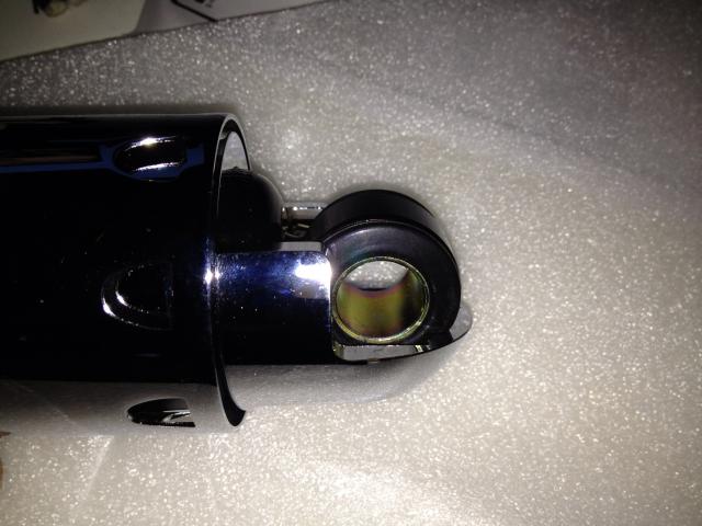

J'ai attaqué le montage de mes progressive 812.
Pour le premier, pas de problème. Démontage et remontage en moins de 5 minutes montre en main Okay

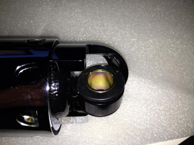

Par contre lorsque j'ai sorti le deuxième de sa boîte, je me suis retrouvé face à ça :
Même en haut, l'oeillet n'est pas en face.
Apparemment ça se démonte mais je ne sais absolument pas comment ... j'ai besoin d'aide ...

j'ai bien eu ton MP mais là je ne peux pas t'aider, normalement tu mets un axe et tu le remets en place ça tourne...

Un gros tounevis en travers et tu fais pivoter l'amorto dans sa coque.

si ça bouge pas avec un tourevis
prend un rond acier de 12 mm lg 1 metre
t'aura un bras de levier plus important

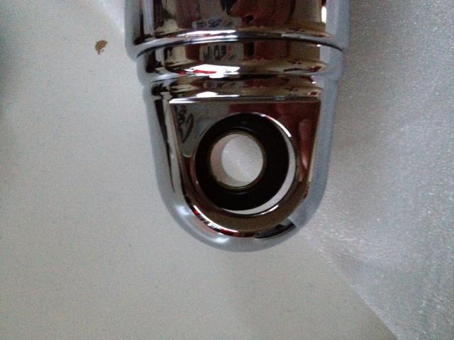

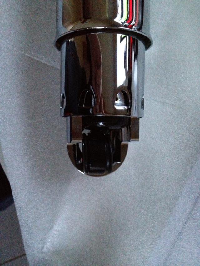

L'oeillet du haut et l'oeillet du bas sont bien alignés eux.
C'est vraiment "l'enjoliveur" qui a tourné. Comment le maintenir pendant que je fais tourner l'œillet ?
Et ça doit bien se démonter mais la notice et plus que succincte ...
J'ai envoyé un mail à "progressive" avec les photos, j'espère qu'ils pourront m'aider.
Sur ma notice, ils mettent que je peux enlever l'enjoliveur du haut en dévissant deux petites vis avec une clée BTR de 0,050" mais je n'en ai pas et je ne sais pas comment la trouver. Il y a quoi plus petit que 1/16 de pouce ?
Je viens de jeter à nouveau un œil sur le site de progressive. C'est sur que ce kit "old school" peut se démonter. Reste a savoir comment ...

Là tout est coincé. Mais c'est sûr, on peut le démonter.
J'ai trouvé une notice sur le site de progressive. On peut démonter l'enjoliveur supérieur qui est fixé par 2 vis BTR de 0,050" (dont j'ai pas la clef  Evil or Very Mad  ).
Une fois cet enjoliveur enlevé, si j'ai bien tout compris, on peut retirer le tube extérieur.
Quand ce tube sera élevé, je verrai mieux ce qu'il y a dessous et pourrai sans doute avoir plus de prise pour continuer le démontage ...

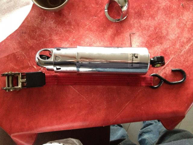

Merci Chrilouk. Philoux est passé et m'a amené la clé qu'il me fallait pour enlever l'enjoliveur supérieur. Problème maintenant c'est U.il faut arriver à comprimer le ressort. L'avantage c'est que je peux maintenant mettre une sangle a cliqué entre les deux œillets Okay
To be continued ...

Et merdeeee mes sangles ne vont pas. Elles sont en deux parties que l'on relie par un crochet ... Elles sont trop longues ...
Putaaain quand ça veut pas, ça veut pas ...

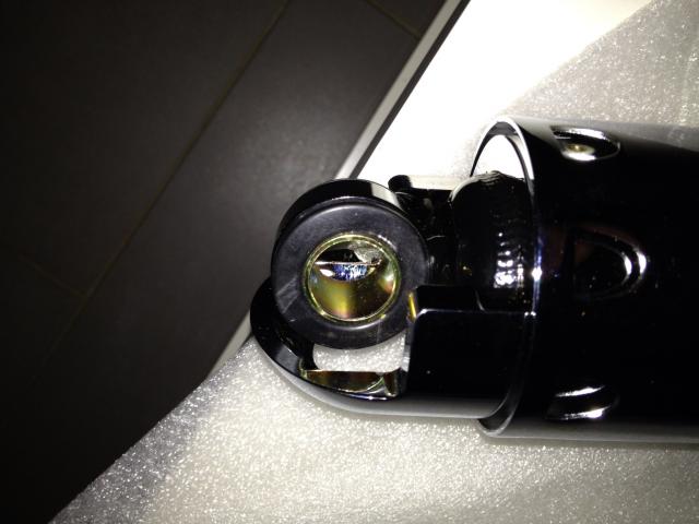

J'ai enlevé l'enjoliveur supérieur.
Si je comprime le ressort, ça devrait me permettre de décoincer l'enjoliveur inférieur qui est coincé par l'œillet.
Ce que je voulais savoir, c'est, les enjoliveurs sont un peu libre en rotation des deux cotés normalement pour pouvoir les alignés parfaitement pendant le montage non ?
