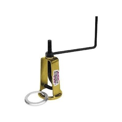

Ce qu'il me faut, c'est ça :
C'est l'outil de chez progressive pour comprimer le ressort et démonter l'amorto.
Mais maintenant que j'ai vu comment il est fait, je vais pouvoir en fabriquer un Okay

Bon je viens de le trouver pour 22$ je vais pas m'embêter ...
