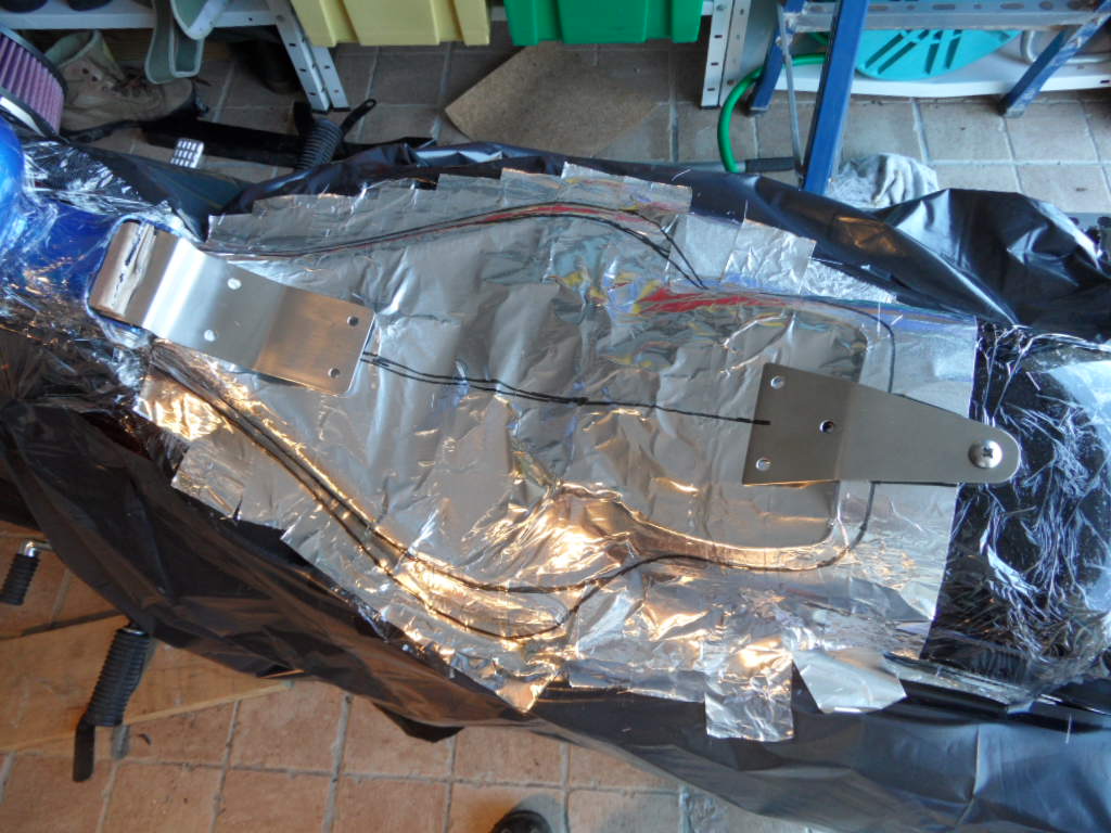

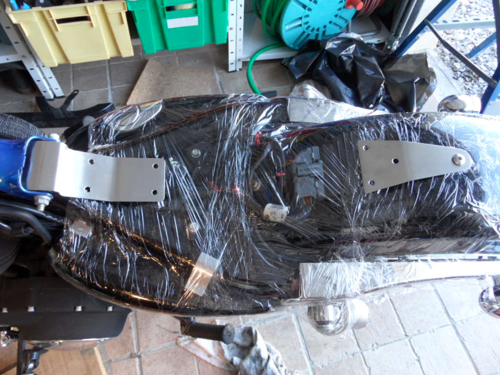

Première opération, emballer la belle sous célophane, puis fabrication de patte en acier inox qui maintiendront la selle en place
Deuxiéme opération, mise en place de scotch alu (j'ai vu ça dans un tuto sur You tube, sauf que le gars avait l'air plus doué que moi et qui'il avait moins de plis ! faut dire que le souci c'est un sacré bordel de fils en dessous et que ça aide pas pour obtenir quelque chose de bien plat... m'enfin) puis tracé du contour futur de la selle

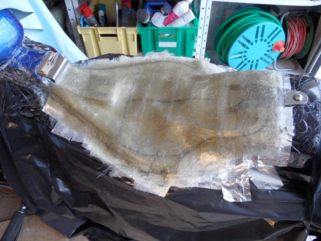

Troisième opération, moulage de la résine
pour la suite faudra attendre un peu que je démoule Wink Puis je ferai la mise en place de la mousse et pour la housse, ben là je crois que j'irai voir un scellier, car je me le sens pas trop Rolling Eyes

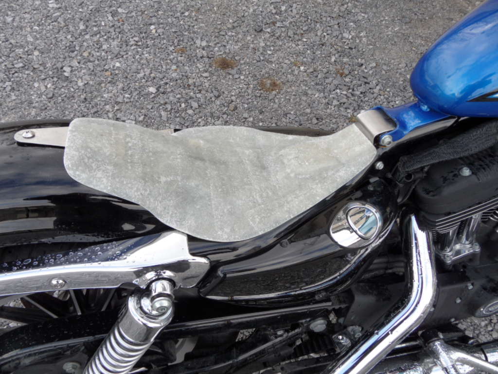

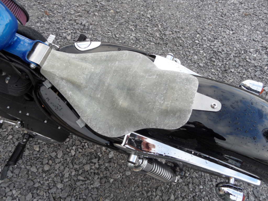

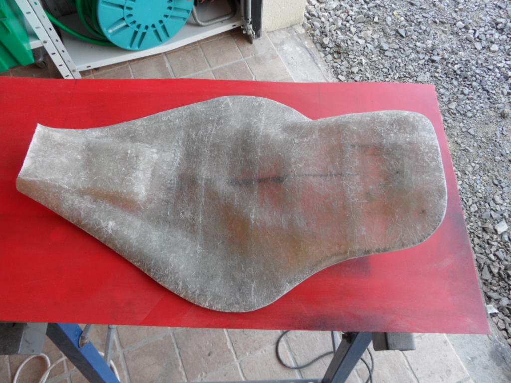

Donc tout de suite, la suite : Voici la bestiole après démoulage, pis découpage du contour...
demain je vais acheter la mousse pour l'habiller Laughing

Ta résine n'a pas adhéré aux plaques métalliques et au scotch alu? Tu as passé quelque chose dessus pour çà?

Oui je passe un produit pour démouler, si tu veux je te dirai ce que c'est exactement Very Happy

Pour avoir vu travailler de la résine, il me semble que de la cire liquide était appliquée pour que le démoulage se fasse plus facilement.
