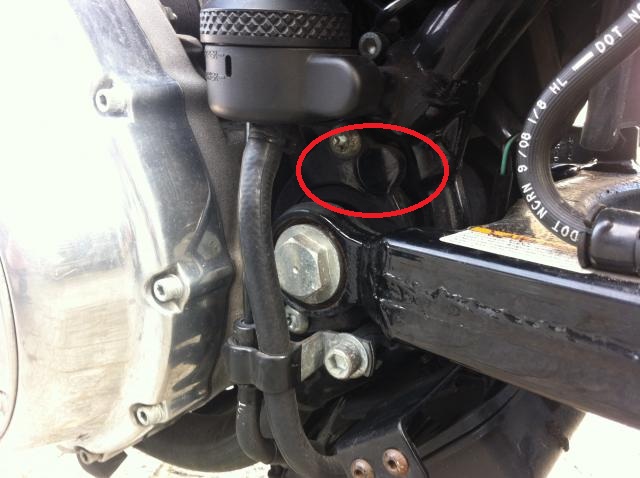

Salut a tous,
Voilà, j'ai bien reçu mon kit de repose pieds passagers pour mon XL883 de 2009, commandé chez Harley.
L'installation côté échappement, pas de problème. L'étrier va bien sur les points d'accroche.
Par contre, impossible de le monter côté bocale de liquide de frein.
Je ne trouve pas le bouchon en plastique et ne comprends pas la mise en place !
C'est comme s'il me manquait le 2ème emplacement sur lequel venir serrer l'étrier ...
Quelqu'un aurait t'il déjà fait le montage ? Ou auriez vous une photo du votre ?
Par avance merci ...

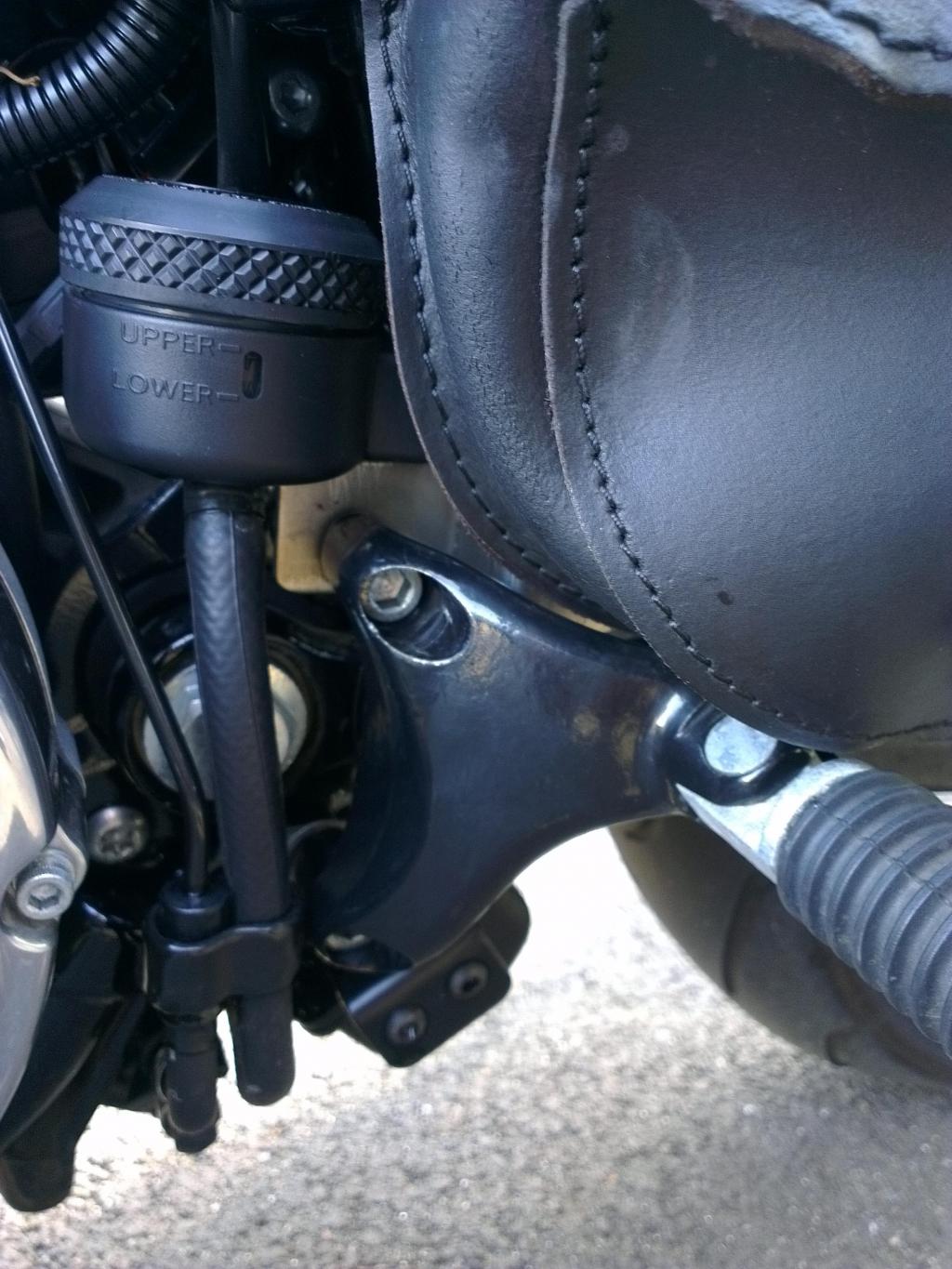

tiens, voilà le mien, je sais pas si tu vois comment c'est posé
y'a jsute mon support de sacoche posé par dessus ce que tu montre à priori

Tu vois sur ma photo, la partie en rouge, j'ai l'impression que le support dans lequel on vient visser n'a pas été soudé à l'origine sur la plaque.
On vois la forme destinée à le recevoir. Mais pas de petite colonne percée / taraudée ...
La plaque étant peinte, ce n'est pas une casse ou une mauvaise utilisation. Juste un oubli ...
C'est balot !

Ben la vis qui se trouve dans ton cercle rouge en haut, sous le maitre cylindre, tu l'enleves et tu mets ton support dessus, c'est la que ca va.
La forme dont tu parles c'est la buté de bras oscillant

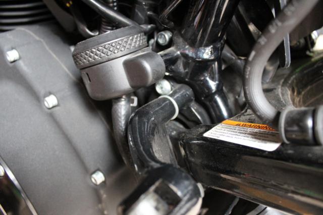

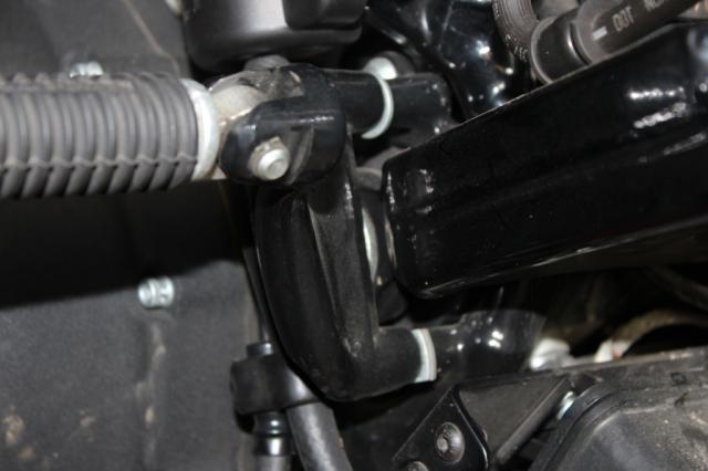

z'etes trop rapides.. le temps que je fasse les tof et quand je reviens c'est fait Twisted Evil
moi j'ai ca sur mon 48 . d'accord avec sith Okay

Bon je viens d'aller verifier sur le mien ben il manque quelque chose effectivement sur ta brele Shocked
La vis dont je parlais est presente sur le mien, et il y a effectivement un bossage fileté qui sert de support, la ou toi tu as un renfoncement

reste à appeler la concession pour voir si c'est pas comme ça sur ce modèle. Sinon, c'est garantie, même si elle est dépassée car là on voit bien que c'est un problème de fabrication.

sith a raison Okay la piece sur lequel tu fixe le cale pied est fixée au cadre et c'est cette piece qui est differente sur ton brelon Shocked il manque le bossage taraudé Shocked
vous etes certains que cette piece ne fait pas parti du kit hd pour monter des cale pieds ar Question Question Question
peut etre l'ont ils oublié dans ta livraison. Shocked
pour moi cette piece est moulée donc il ne peut pas en manquer un bout, il doit falloir la changer pour le montage des C-P Rolling Eyes

Mieux vaut tard ... je déterre et remercie de nouveau les personnes qui m'ont aidé à comprendre.
Harley m'a remplacé gracieusement la pièce du cadre qui n'était pas percée et taraudée, et donc non conforme (pièce et M.O).
Alors que la bécane n'avait pas été achetée chez eux, etc. J'ai apprécié !
L'explication qui m'a été donnée est qu'il y aurait eu une erreur au montage usine avec une pièce destinée à une XR1200 ...
