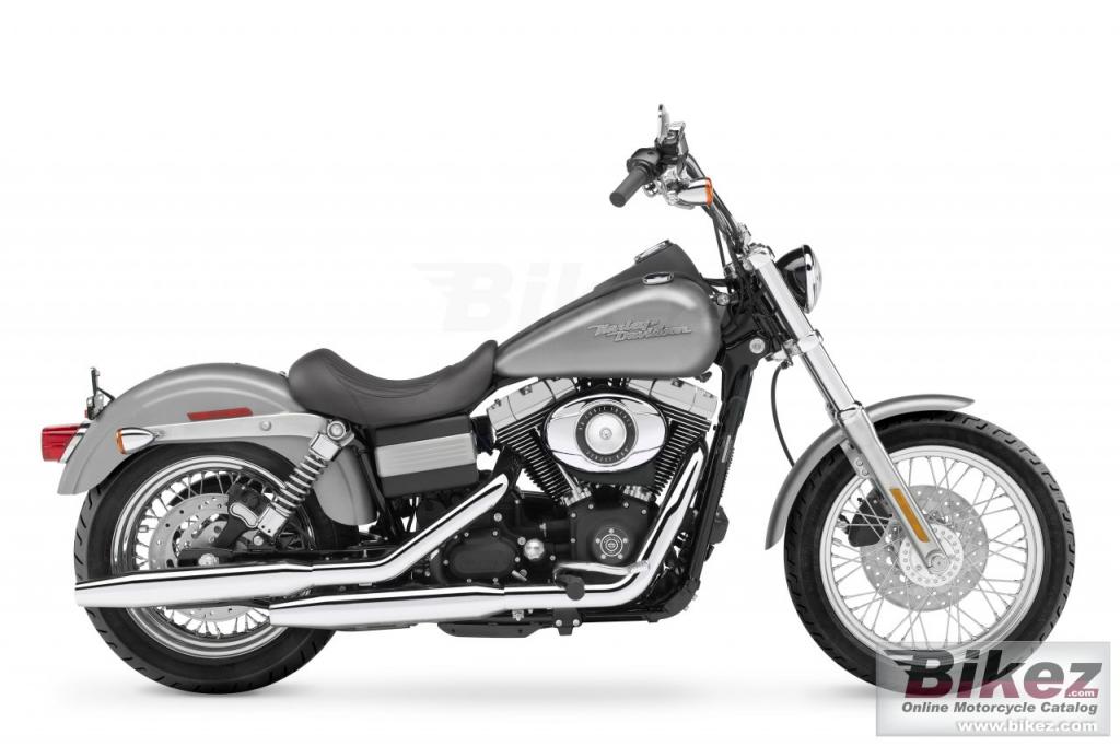

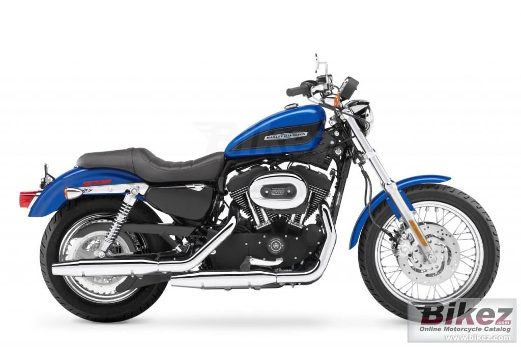

Pour répondre à ta question Ryochan, j'ai choisi de passer en 17" pour l'esthétique.
c'est surtout le faite de réduire la hauteur du flan du pneu et d'augmenter le diamètre de la jante qui m'intéressait....
Je n'ai pas encore fait de photo en vu de coté de la moto, mais je peux vous dire qu'esthétiquement ce n'est pas comparable. D'une part, je le rendais par les yeux ce flan de pneu hyper haut, et d'autre part je trouvais dommage d'avoir une belle jante rayonnée intégralement cachée par la poulie...
Regardez par vous même la différence des jantes 16" et 17" sur les photos ci-dessous:
Voilà pourquoi je suis passé en 17". Je trouve qu'esthétiquement il n'y pas photo. Okay
Si vous voulez passer en 180, tant qu'à faire...
Ma moto:
