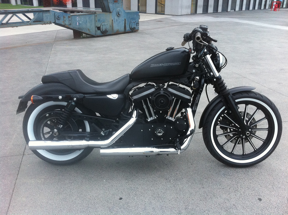

Vraiment personnalisé c'est un grand mot, mais le compteur rsd, le guidon Biltwell, le filtre rsd, les commande avancée, les poignées Silencer, les suspensions en 440 progressive, les pot rush, la selle, sissy bar amovible, pneu a flanc blanc, bref, c'est des "petites" modifications esthétiques, mais qui coûtent un bras mis bou à bou. Donc même si je change faudrait que je rachète le tout, ou que je remette tout en version stock ! Rolling Eyes
D'ailleurs voici la photo, j'ai jamais posté mes modifs car pas le temps...
