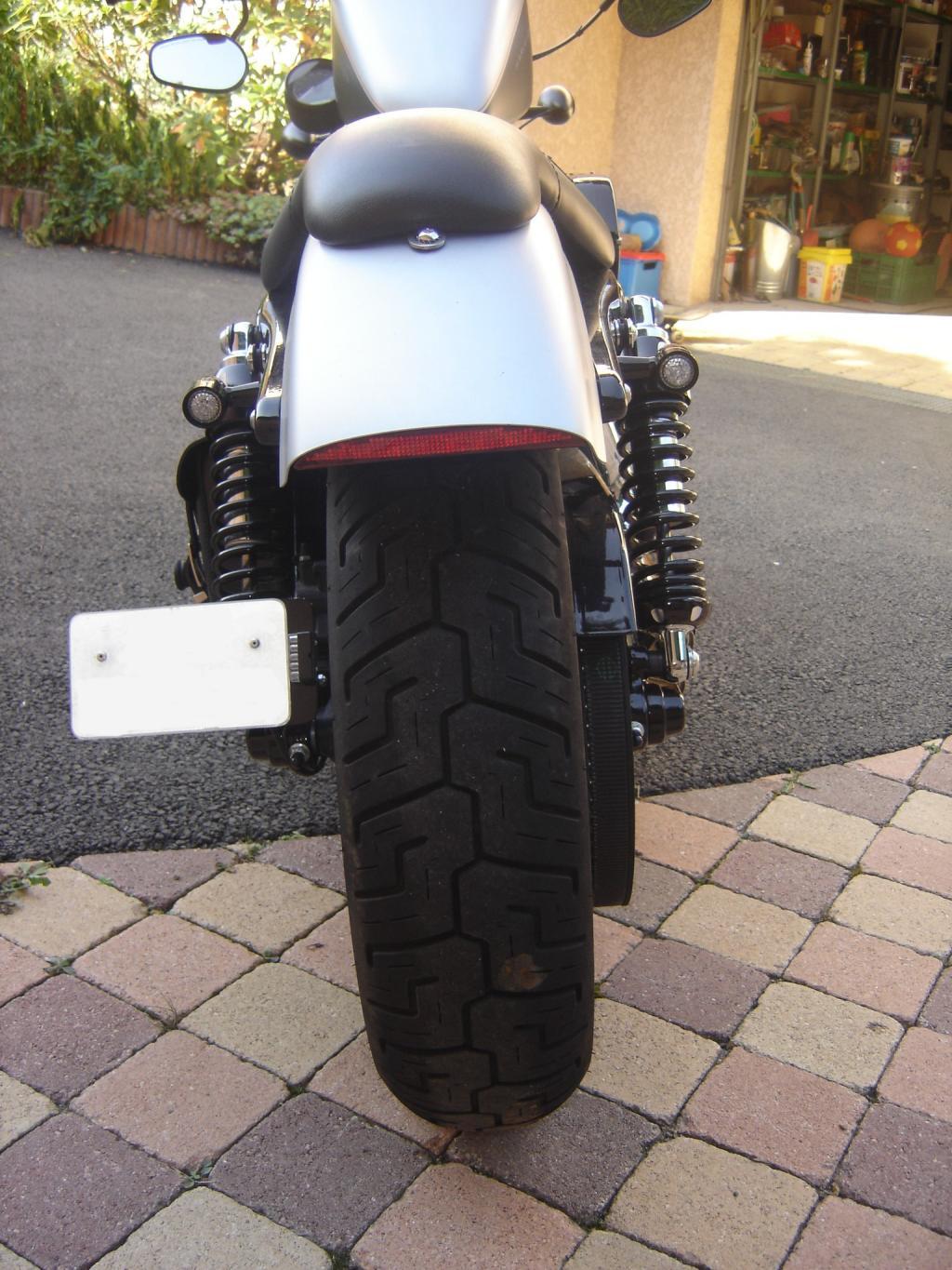

Bonsoir à tous,
Sur mon sportster XL883R, je veux remplacer mon feu arrière par un feu d'extrémité de Garde-Boue et il faut que je découpe mon garde et j'ai la pièce N°24 qui me gène. Elle permet de viser le système de plaque d'immatriculation et les caches sabres, mais je trouve cette pièce plutôt épaisse pour un simple maintient de plaque d'immatriculation
Pensez vous que je peux enlever la pièce N°24 concernant la structure je peux toujours avoir un passager ? je veux pas la perdre en route Laughing

c'est pas vraiment la réponse que j'attends, je veux faire la même découpe que la photo N°2 mais y t'il une pièce comme celle que je veux enlever sous le garde boue du forty eight

c'est ce genre de feux arriere que tu veux mettre Question

oui le même mais sur un R

Message Avis structure garde boue arrière sur sportster R Répondre en citant
La piece 24 est presente sous tous les types de garde boue arriere quel que soit le modele
Elle sert de renfort au sabre, au garde boue lors de l'utilisation de selle duo et participe a la fixation des supports de plaques.
PAr contre ce n'est pas exactement la meme piece sur les N et 48/72 que sur ceux a version avec garde boue arriere standart
ce feu est fait pour les gb de night et d'iron
il faut que tu verifie si le gb du R et du night ont la meme courbure
Oui moi aussi je pense la même chose je vais la recouper un peu mais je la garde
oui la courbe et bonne mais j 'ai pas fini la découpe le support 24 me gêner
mon aute pb c'est que le câblage et diffèrent car le feu et prévu pour un night, iron , ou 48 j'ai pas fini de me creuser la tête Rolling Eyes
La pièce 24 de ton GB recouvrant n'est pas la même que celle d'un GB tronqué. Il te faut donc trouver une pièce 24 de GB tronqué ou mieux acheter l'ensemble sur LBC. Les rondelles taraudées pour les boulons de sabre ne sont pas non plus les mêmes.
je pense que je peux tronquer mon garde boue et la pièce 24 tout en insèrent le feu arrière, enfin je regarde se weekend avec photos à l'appui Very Happy
