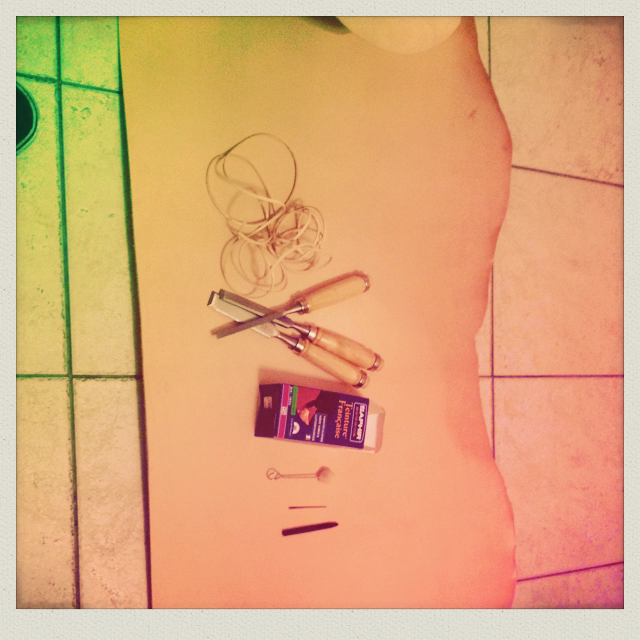

Pour le coût une petite addition s'impose :
cuir de vache a tannage vegetale 4 mm epaisseur 40 euro
plaque acier 2 mm (pour le support ainsi que la selle) 10 euro
corde en cuir 3m pour le tour de la selle 3 euro
teinture cuir foncée 6 euro
imperméabilisation et brillance graisse de phoque ou saint doux
visserie et ressort 15 euro

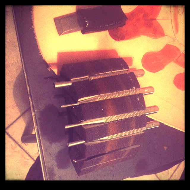

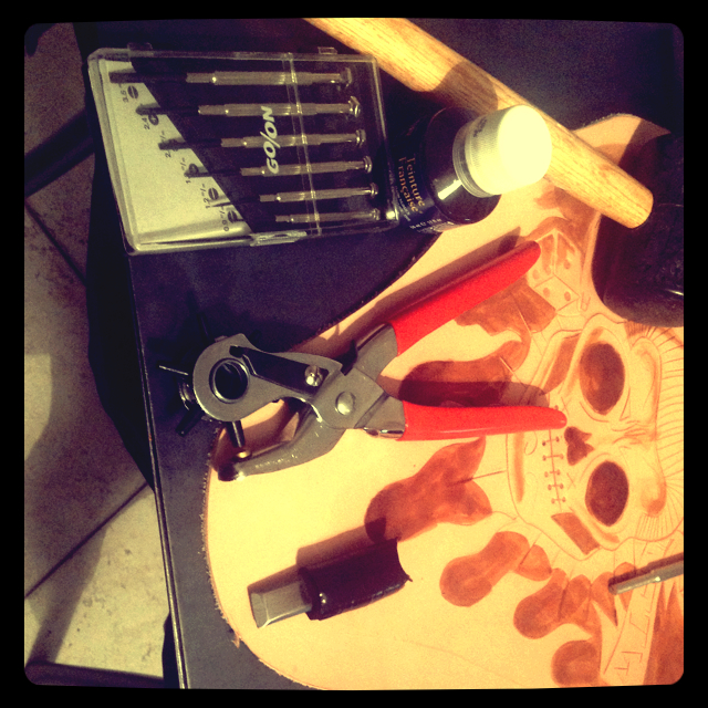

outillage
pour tracer le cuire j'ai opter a un vieux ciseaux a bois couper et raffûter .
pour marquer le cuir des poinçons simple 3 euro chez leroy
donc ont peut s'en sortir a une soixantaine d'euro selon les envies et aussi aux cotes du cuires selon la qualiter

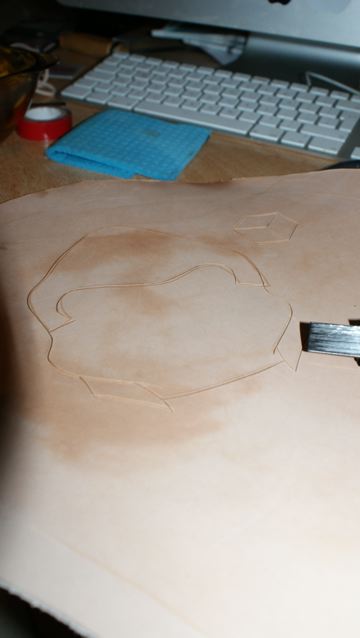

Pense à mouiller ton cuir avec un bout d'éponge avant de le repousser.

un p'tit conseil rapido! je pense que tu devrais dessiner ton motif avec un couteau à ouvrir! tu pourras faire des motifs bien plus complexe et avoir plus d'aisance dans ton tracé qu'avec un ciseaux qui rique de te faire deraper!
mouille ton cuir bien sur et si tu veux des tutos cool, vas sur le site creacuir...t'apprendras plein de truc de base

ok j'vais mater le site merci Okay oue le cuir mouiller est beaucoup plus tendre pour dessiner , pour le reste des tracer demain je v m'en toper un c pas cher mais sa a l'air d'etre le jour et la nuit et en plus il pivote!!!! par rapport a mon traceur homemade ... Mr. Green

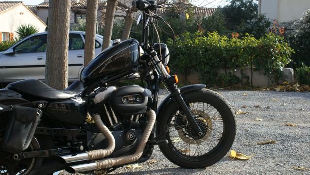

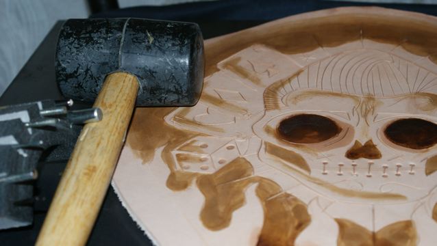

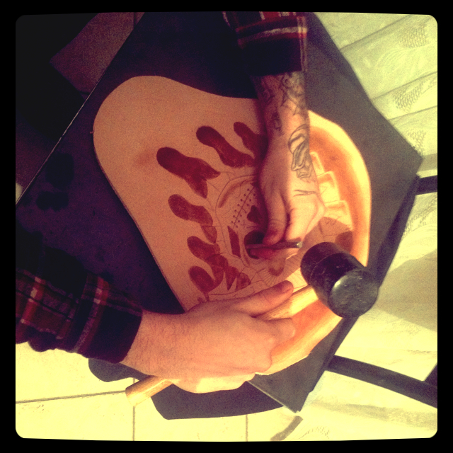

pour le test je mets quelque photo de mon night

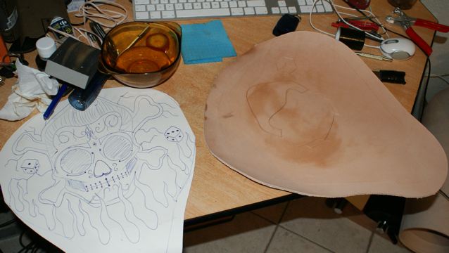

dessin et premier tracer

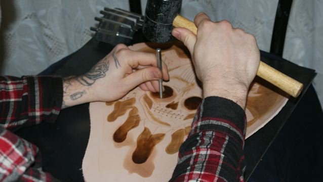

maintenant le repoussage on voit bien la difference sur les yeux
Dim 13 Jan - 22:46 (2013)
