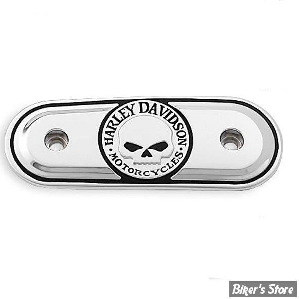

Bonjour,
- Pour ceux qui aurait posé un cache willy g skull sur le fltre à air d'origine ( sur un sportser 1200 custom de 2012). Merci de me confirmer qu'il y a une entretoise entre le cache filtre et la plaque. (apparement confirmer par HD).
- qu'avez vous mis si vous ne les aviez pas ?
Celle ci ne se vendent pas dépareiller chez HD malheureusement.

Y a pas d'entretoise
l'insert directement sur le couvercle de filtre
Par contre les vis d'origine du couvercle ne vont pas avec l'insert, il en faut d'autre et qui sont vendu au detail
par les cons

Si c'est celui ci , il se met en lieu et en place de ta plaque d'origine Neutral

LA plaque va a la place de celle d'origine mais il faut des vis a tete ronde alors que celles d'origines sont coniques
C'est peut etre livré avec lorsque tu achètes la plaque en neuf.
Moi j l'avais acheté d'occaz, y avait pas les vis, donc je suis allé les chercher en cons

Salut les bikers (et les bikeuses) : Eureka !!
Après être aller au concessionnaire HD (merci pierrot : t'es le meilleur de chez B.... D'après le manuel d'installation de cette plaque il apparait la visseries (94334-91T), rondelles (not sold separately), la plaque et entretoises (idem rondelles).
Ayant un autre kit identique mais avec le sigle "1" de chez HD, celui ci était vendu avec visserie et rondelle mais sans entretoise ( Va comprendre Charles).
Pour ma part j'ai monté le tout sans les rondelles car de toutes façon vu la taille de tête des visses (4€), sans les entretoises !!! Aucun problème.
Je mettrai la fiche d'inscription par la suite (au passage sur le tutoriel aussi !! bien que cela soit simple) + une photo du tout monter. Okay

Bê !!! ouais !
Vu que la plaque d'origine n'a ni rondelle ni entretoise....ça tient très bien ! j'ai posé la mienne à l'identique. Je mettrai la photo du guide de montage (fournit par un concessionnarire HD) fournit avec la plaque vendu 59 €. Pour ma part j'ai acheté la mienne à bandit74 (sans la visserie).
On verra dans le temps mais apparemment d'autres l'ont fixé telle qu'elle :
