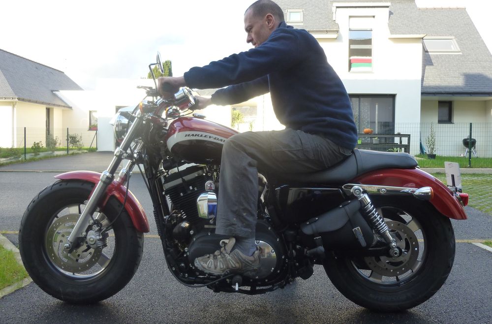

voila la photo avant et aprés, j'ai juste fixer le guidon pour voir egalement les rallonges, pour l accelerateur ca doit le faire par contre je dois rallonger la durite de frein et le cable d'embrayage, pour l'electricité je verrais une fois monté.
Pour le cable d'embrayage, j'imagine que l'on peut acheter que la partie finale ? c'est qui va du levier à la jonction sur le cadre ?
J'ai mesuré 73 cm pour le cable d'embrayage et 97 pour la durite, je vais augmenter de 10 pour l'embrayage et 15 pour le frein.
je vais cherche ca sur le net
ps : inutile de faire remarquer que la couleur des chaussettes n'est pas la même .... Very Happy

Moi c'est plus les rétros qui me chagrine scratch Mort de Rire
