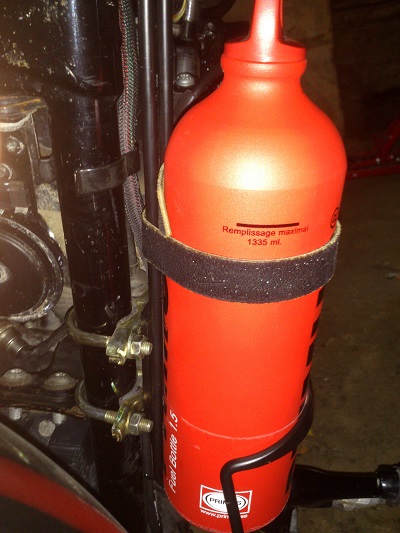

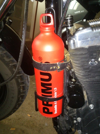

juste pour info, MSR et PRIMUS font des bouteilles pour les hydrocarbure, en fait elles n'ont pas de soudures ce qui permet la dilatation du bidon, sinon elle pourraient pétées.
Moi j'ai acheté une Primus 1l5 a 17 euro sur le net sur un site de camping, ensuite un porte bouteille de vélo 1l5 chez Décatloche 4 euro, et une vieille ceinture en attendant de refaire cette partie (cuir)
Deux bride d'échappement 2 euro la paire chez feux vert pour tenir le tout et voilà ça donne ça:

Top !!!
Mais ça risque pas de prendre feu du faite de la température du moteur ??
Notament en été ?
Mar 23 Sep - 19:14 (2014)
flytus
Inscrit le: 17 Nov 2013
Messages: 2 226
Localisation: Marne
Message Porte bidon d'essence by martinedesSacoches Répondre en citant
le moteur ne chauffe pas la bouteille a des températures extremes quand meme, et quand tu roule c'est aéré, enfin j'ai jamais eu connaissance d'un tel incident!!
