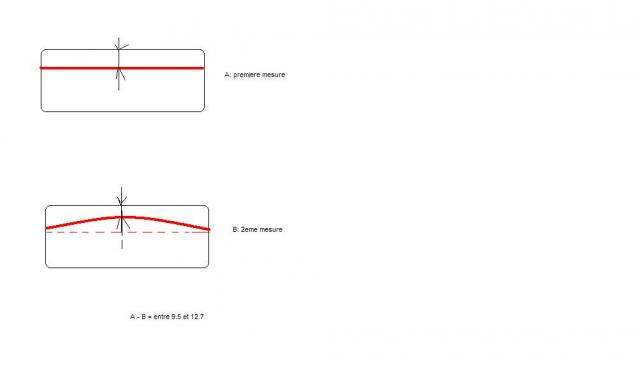

Voilà: Sur la photo1, est-ce bien comme ça qu'il faut prendre la mesure? Au milieu de la fenêtre? .....Vu que la chaine à une hauteur différente aux extrémités.
Et en la poussant, elle disparait derrière la fenêtre du carter, donc pas possible de mesurer la diff.
Pour moi, elle est trop détendue, je dois donc la tendre de manière à avoir 3.2 mm de diff par rapport à ma première mesure?

Avec ton croquis supplémentaire, là c'est clair, sauf que ma chaine disparait derrière le carter une fois tendue.

Message Courroie réglage tension usure bruit etc. Répondre en citant
Pour ceux qui ont 2 mains gauches comme moi, voici un ch'ti tuto:
Tu prends un metre enrouleur
Tu poses l'équerre sur le haut de la chaine à l'intérieur du carter
Tu lis la cote A par rapport au bord supérieur de la fenêtre
Tu tends la chaine avec le doigt
Tu lis la cote B
La différence doit être entre 9,5 et 12,7mm.
Tu vas rouler
Tu controles une 2ième fois.
Si c'est pas bon tu recommences !
Fastoche.
Le haut de la chaine arrive à raz du haut de la fenêtre
Et donc quand je mesure, mon mètre est aussi à raz
Et pourquoi ne pas mesurer en partant de la fenêtre du bas, le plus important étant un débattement de 3.2 mm non?
Dans ce cas ci, j'ai 21mm
Et chaine tendue 29, donc la diff est de 8mm, et donc de trop
Tu mesure depuis l'endroit que tu veux, le repere qui te semble le plus facile
Pour le cas de ta mesure c'est pas bon
entre ton point bas et ton point haut tu dois avoir au minimum 9.5mm et au max 12.7mm
3.2 c'est la tolerance et c'est bien des mm et pas des cm comme on l'a dit plus tot avec Shazz
Si tu as 21 au repos, tu dois trouver entre 30.5 (+9.5) et 33.7 (+12.7) en tension
Dans ton cas ta chaine est trop tendue
Jipé a écrit:
Ok, donc je dois la détendre pour arriver à 30.5 ?
Tu dois la détendre légèrement oui mais ce ne sera plus 30.5 puisque une fois détendue ta chaine va de fait descendre
DOnc ca sera ta nouvelle mesure position basse +9.5 au minimum et + 12.7 au maximum en position haute
Ex pour etre plus clair, si ta nouvelle mesure basse est 20, tu devras avoir entre 29.5 et 32.7 en position haute
Là, avec tes explications et avec l'aide de ma chérie d'instit, j'ai ENFIN compris, et du coup les premières réponses sont aussi claires.
