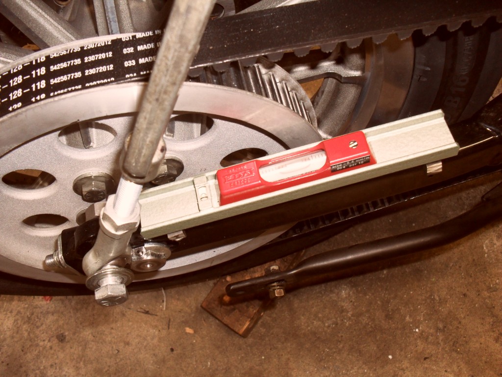

Message regles de base pour tension de la courroie Répondre en citant
Régulierement apparait sur le forum un topic concernant la tension de la courroie.
définition du mystere:
Malheureusement, l'axe du bras oscillant n'est pas articulé sur l'axe de la poulie de sortie
de boite. La courroie est donc soumise à une tension variable.
La courroie doit etre tendue lorsque l'axe de roue arriere; l'axe du bras oscillant et l'axe
de la poulie sont alignés.

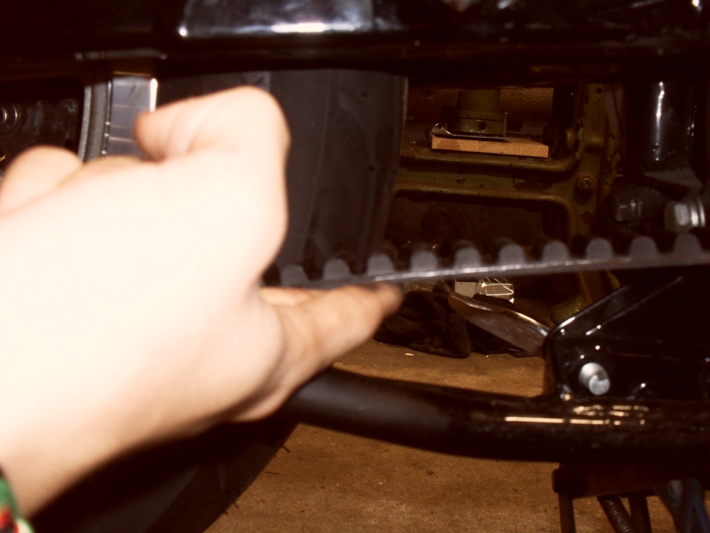

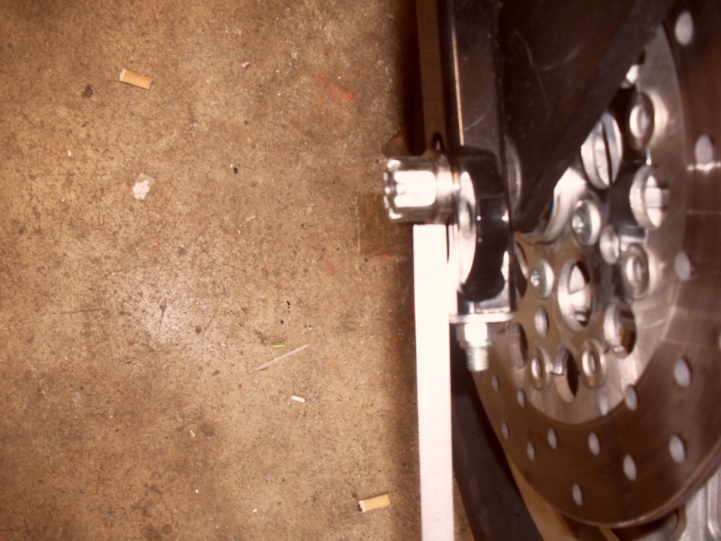

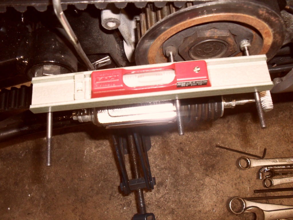

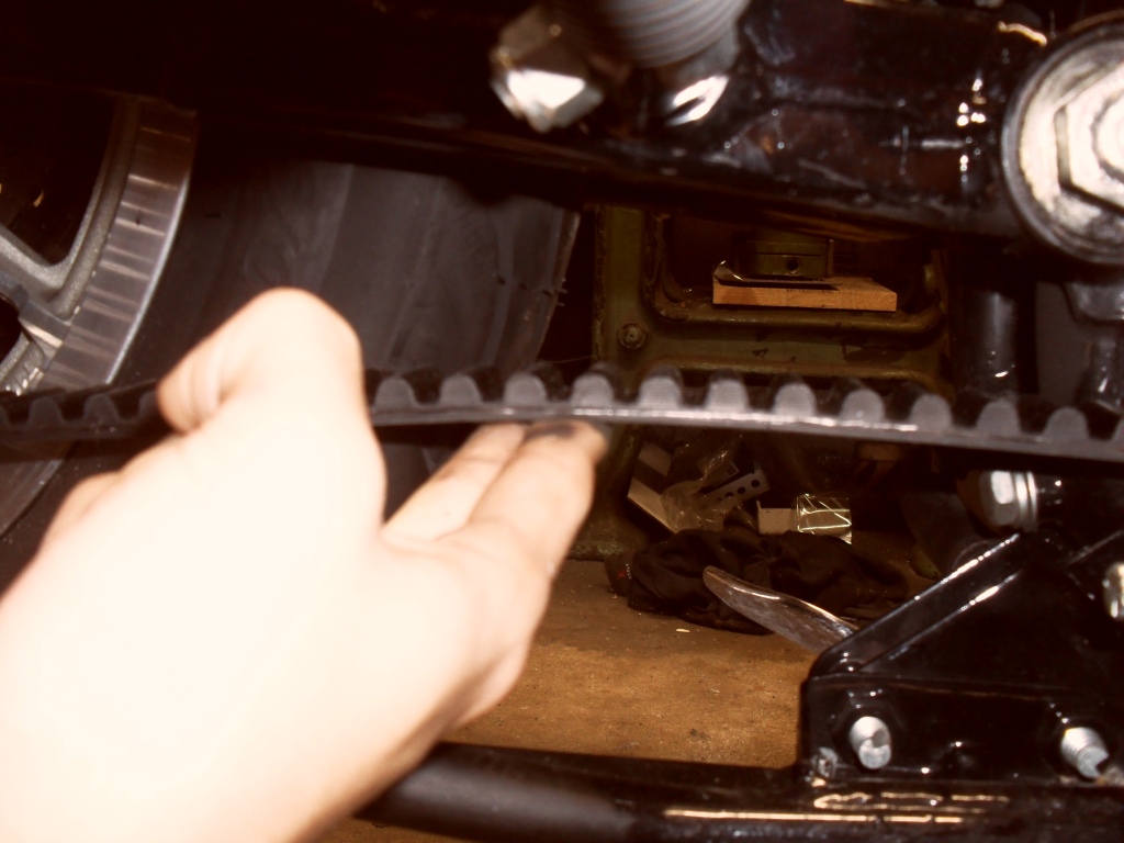

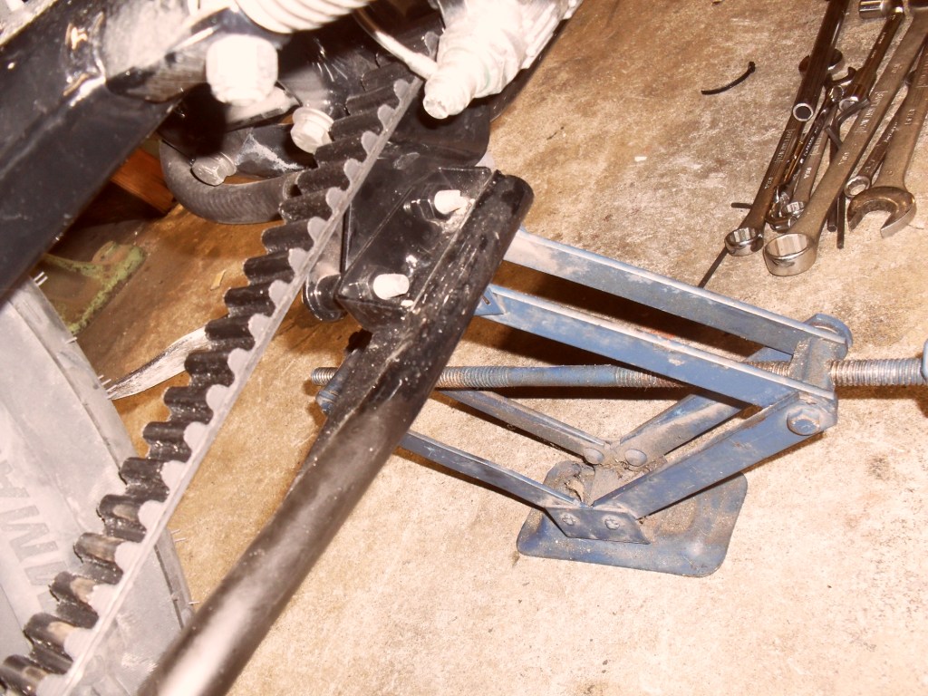

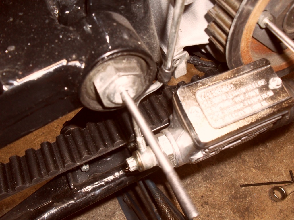

Je possede un 1200 S de 99 et je viens de remplacer ma courroie, j'ai donc fait une
petite serie de photos pour vous expliquer:

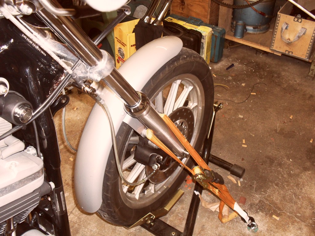

1) mettre l'avant dans un sabot puis sangler moto droite:
2) mettre un cric sous le cadre:
3) démonter carter et protections

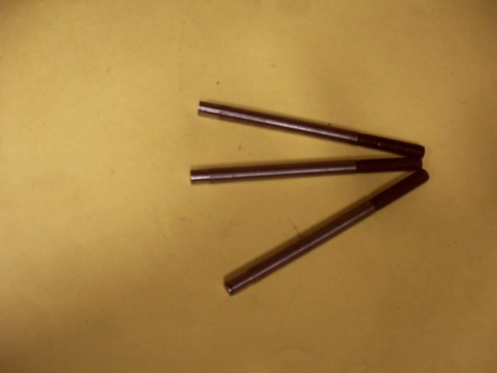

Le côté de la moto est déshabillé, j'ai tourné dans des vis de 5 trois piges diametre 4,8:

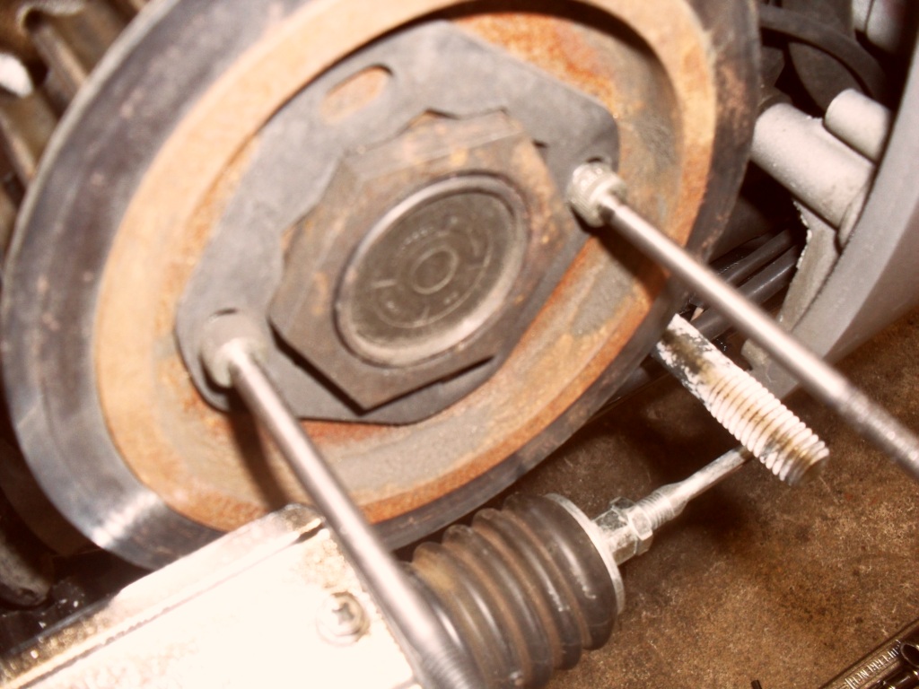

4) mise en place des piges sur les fixations de la poulie:

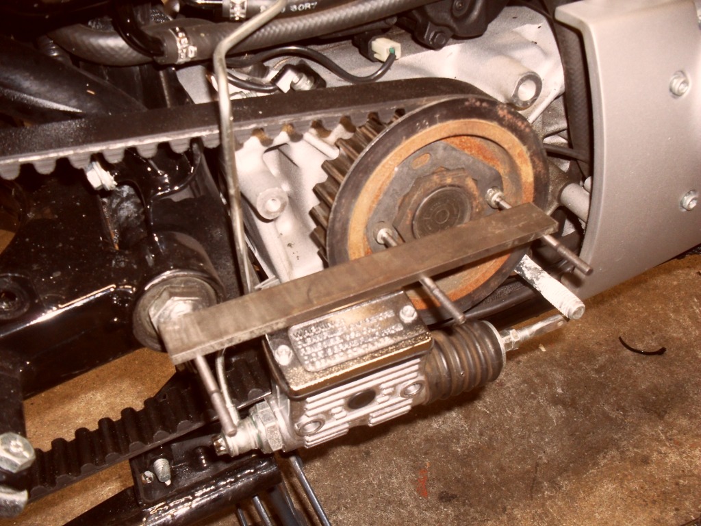

5) mise en place de la pige sur l'axe du bras oscillant:
6) Alignement des piges avec une regle:
7) mise en place du niveau et mise à niveau de la moto avec le cric:

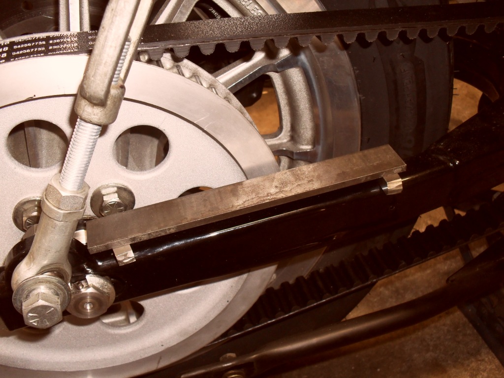

8) mise en place de mon outil special à la place des amortisseurs et d'une regle sur le bras oscillant.
Important, il faut poser la regle sur 2 cales car le centre du bras est ecrasé pour faciliter le passage de la couronne.
9) mise en place du niveau et mise à niveau du bras oscillant:

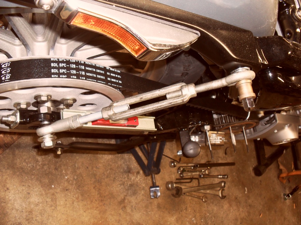

Maintenant tous les axes sont alignés, il est possible de tendre correctement. Mes amortisseurs mesurent 338,7 mm completement
ouverts, la position de réglage correspond à un amortisseur comprimé à 304 mm ( je garde cette valeur pour les prochaines fois).
L'amortisseur completement comprimé fait 248, 7 mm.
Je tends la courroie pour avoir une fleche de 10 mm:
Je centre et verifie la roue:
Regardez ce qui se passe dans les positions extrèmes,
Amortisseurs completement comprimés ( lorsque l'on prend une bosse un peu fort):
et ce qui se passe lorsque l'amortisseur est completement détendu (lorsque la moto deleste au passage de la bosse:
Vous savez maintenant pourquoi certain casse leur courroie et l'incidence du remplacement des amortisseurs par des modeles plus courts
Il est clair que sur ma machine ça n'est pas le Perou car la course est mal répartie de part et d'autre, l'ancrage des amortisseurs sur le bras devrait etre avancé.
Pour infos, lorsque l'amortisseur est completement comprimé, il reste environ la moitié de la dent en prise avec la poulie.
j'invite chacun a faire cette mesure que l'on fait une seule fois et qui facilite bien la vie a chaque tension, plus
besoin de se prendre la tête, une fois en position , on tend et c'est tout, j'espere que cela pourra vous
servir
A+, Def
Sam 6 Oct - 20:11 (2012)

Bien sur, harley a déjà fait ces mesures et nous donne les tolerances de tension mais beaucoup d'entre nous
se pose la question: moto sur bequille; avec le passager; avec d'autres amortisseurs... et j'en passe.
Ce que je voulais souligner c'est le fait qu'a un moment donné, la courroie passe par un point de tension maximum,
c'est là qu'il ne faut pas se loupé.
