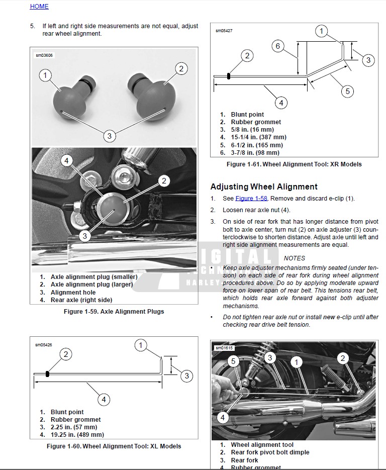

Pour la tension j'utilise l'outils de tension, sinon c'est appliqué 4.5 kg sur la courroie et controler le déplacement. Perso j'ai une xl low et je met 9mm.

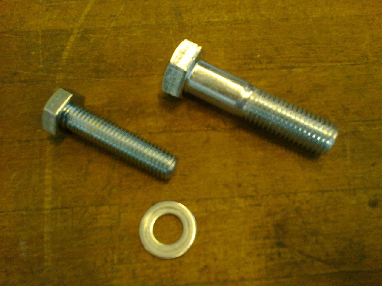

Pour l'alignement j'ai fabriqué l'outils comme mentionné dans la doc. Pour les pièces de centrage à mettre dans le l'axe, j'ai utilisé des boulons de M16 et M12 que j'ai percé au centre.
Mes pièces de centrage.
Le M16 rentre nikel, par contre le M12 faut mettre une fine épaisseur de bande adhésive pour augmenter un poil le diamètre, sinon trop de jeu.
