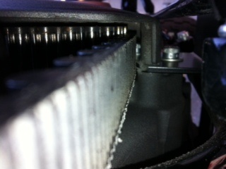

Message Usure anormale de la courroie Répondre en citant
Salut à tous,j'ai un petit soucis,ma courroie a des traces de frottement sur le dessus de la courroie et non a l intérieur....quelqu'un a déjà eu ce problème?

Message Courroie réglage tension usure bruit etc. Répondre en citant
Voilà j'ai trouvé ou sa frotte,sur la,photo en bas a gauche de la poulie la couroie vient frotter contre la pâte de fixation du pot d échappement .... On dirait aussi que la courroie n'est pas dans son axe....et elle me parait détendue....
Ta roue arrière est-elle bien dans l'axe ? Tu as des amortisseurs courts ? La tension n'est peut être pas bonne effectivement.
Sur ta photo, on ne voit pas très bien, mais il n'y a que peu de chances qu'il y ait un frottement au niveau de la poulie ou très proche, le battement n'est pas assez important sauf si la courroie est vraiment très détendue.
J'ai effectivement changer d'amortisseur arrière et je suis en 10,5"... Je vient d'aller faire un petit tour et j'ai remarqué que quand je met les gaz la partie inférieur de la courroie bouge beaucoup de haut en bas....je crois que ma courroie est vraiment très très détendue..... :s
Ça vient de ça. Tes amortos sont très (trop) courts... Ça a tendance à décaler la courroie vers l'intérieur. C'est un phénomène connu.
Pour améliorer un peu la chose, il faut retendre correctement la courroie.
Sa marche, je fais faire rectifier ça chez Harley alors pour plus de précotions....
Fais le toi-même.
Tout est expliqué sur le fofo! Okay
Bein j'ai peur de modifier l alignement de la roue....
Si tu fait les mêmes correction à gauche que à droite. ta roue restera alignée. Par exemple si tu fait un quart de tour à droite sur le tendeur, tu fait pareil à gauche. Okay
