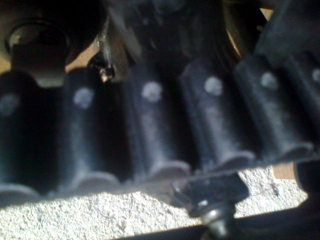

voila en nettoyant mon Iron, j'ai vu une usure anormale de la courroie mais je n'ai rien vue sur la poulie
voila la photo, qui peut me dire ce qui a pu se produire ?
je pense à un putain de gravillon qui a du se coincer entre la poulie arrière et la courroie
comme je pars à Morzine vendredi je n'aurai pas le temps de la changer (et surtout de la commander) ?
y a t'il un risque ?

Pour moi je pense que tu peux rouler comme cela sans risque. Apparement cela à juste fait une emprunte dans les dents.
Si aucunes dents est entaillées ou qu'il n'y a pas de fissure, c'est bon.
Regarde bien la poulie et la courroie pour voir si tu n'as pas une usure ou une déformation anormale.

en fait les dents de la courroie sont légèrement blanchie, rien sur la poulie
je pense que c'est lorsque j'étais en duo, j'ai laissé la dureté des amortisseurs en position solo
et lorsque l'on a du prendre des dos d'anes un peu vite, le débattement plus important du bras oscillant a fait que la courroie a frotté sur la fixation du cale pied passager

C'est juste marqué, cela a fait une marque peut profonde?
Quand tu dis poulie? Tu as bien regardé les deux? Celle moteur et celle de la roue?
Tu arrive a faire faire 90° a ta courroie?
Enfin tu peux rouler comme cela il n'y a pas grand risque. Je vais regarder comment cela passe au niveau du cale pied passager.

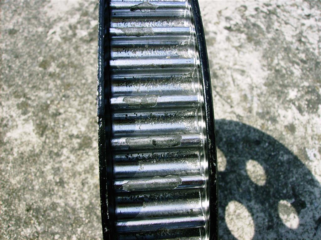

pour infos une poulie , ça se bouffe , voila l'etat d'une qui a environ 70 000 bornes et que j'avais due changer :
c'est le revetement qui s'ecaille et a la longue ça bouffe la courroie Crying or Very sad
Pour les qualités de courroies les meilleures sont les origines Harley ou les "Gates" (c'est eux qui fabriquent les courroies OEM )

ma couronne est encore plus arrangée que sur ta photo, ma bécane a 40 000 kms! Evil or Very Mad
