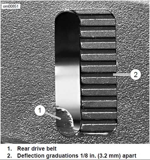

J'ai recemment changé ma chambre à air et remonté mon 240 sur ma becane mais je galere à trouver la bonne tension de la courroie... Dans le bouquin sportster, il parle d'une cote entre 6,4 et 9.5 mm de debattement avec une charge de 4.5kg au point le plus bas de la courroie. Mais ils parlent aussi de prendre la cote trouvée et de la multiplier par 3.2??!!!! c'est quoi ce coeff?

Quand tu contrôle la tension de la courroie elle se déplace derrière une fenêtre graduée. Chaque cran correspond à un déplacement de 3.2mm. Donc tu multiplie le nombre de cran par 3.2mm pour avoir la mesure de la flexion de ta courroie lorsque tu applique une force de 4.5 kg.
Quand tu appuie sur la courroie elle va bouger dans cette fenêtre et c'est ce déplacement que tu doit mesurer et régler.

Merci pour les précisions les amis!! Ça commence à devenir moins flou!!
Mais j'ai pas d'indicateur de tension alors je dois le faire par rapport à une côté!! Qu'elle misère!!!
