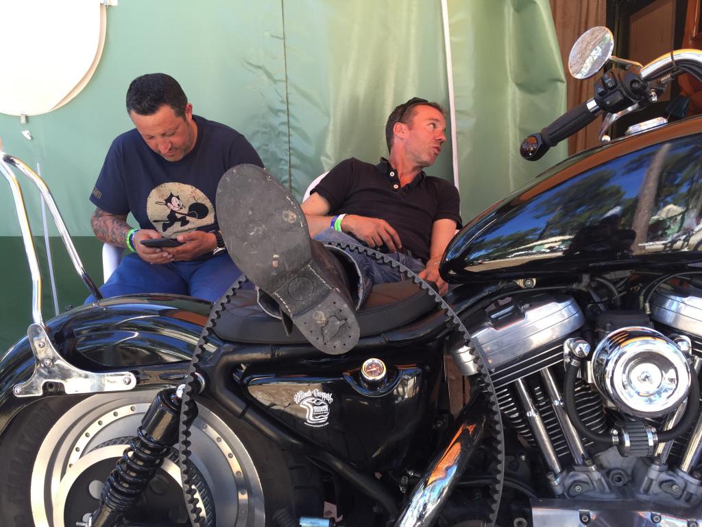

Tiens DLJ, on est dans le thème, je viens justement de mettre ça sur mon topic bécane ! Monta 2015, ça rappelle des souvenirs ! Mr. Green
