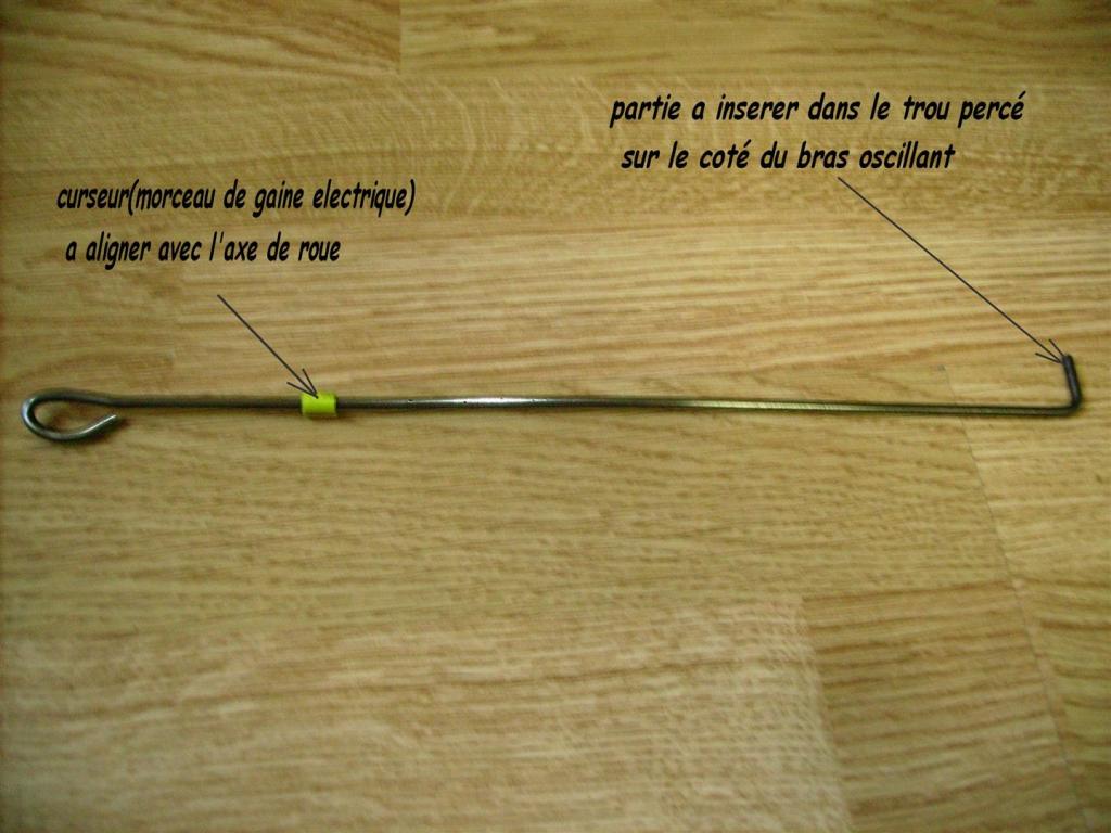

Centreur de roue par Eagle
pour le centrage de la roue arriere , je me suis bricolé un petit outil tout simple avec une tige d'acier et un curseur (morceau de gaine electrique)
quand le curseur est aligné de chaque coté de l'axe , la roue est centrée Cool
c'est bien pratique et ça evite de se servir d'un reglet Wink et ça ne coute rien Cool

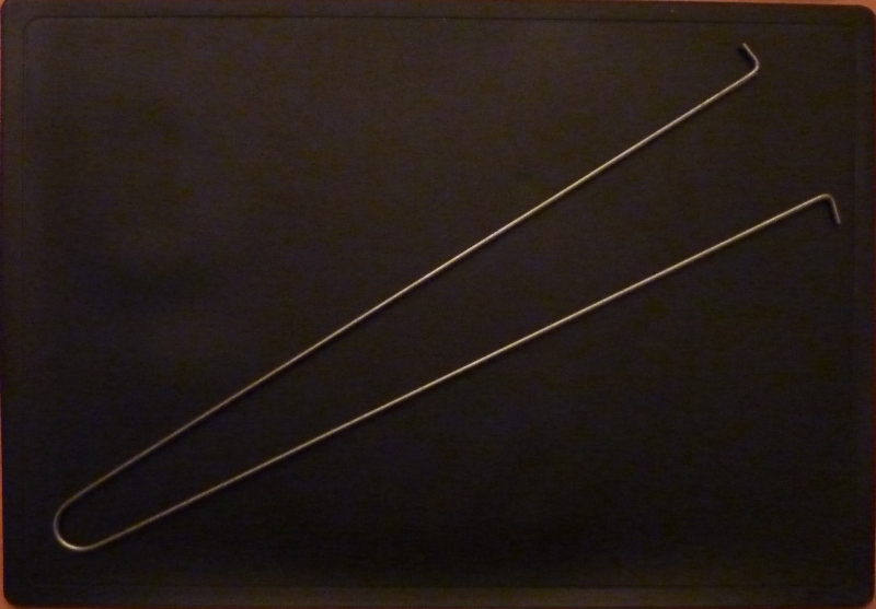

La pince à chicane Screamin Eagle à 2 balles.
