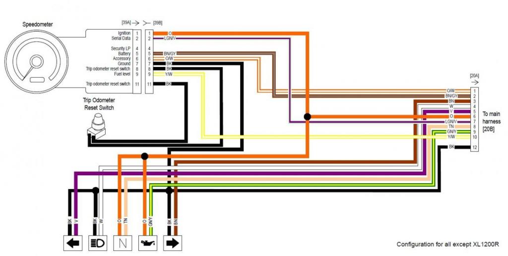

Messages: 28 680
Message plus de voyant reserve Répondre en citant
J'ai du mal à comprendre en quoi le passage des câbles de commodos dans le guidon pourrait causer ta panne de voyant.
Sauf erreur de ma part, le voyant de réserve est au compteur et donc commandé par le faisceau de celui-ci.
A priori, tu n'as pas touché au faisceau du compteur.
Mais c'est vrai qu'on ne peut pas exclure qu'un mauvais remontage du faisceau des commodos foute le bordel dans ton circuit électrique.
Le voyant de réserve est commandé par une masse (fil jaune/blanc, n°9 du faisceau du compteur).
Lun 28 Jan - 21:30 (2013)

salut Balthazar, ouai c'est bizard merci pour le schéma! perso, je commence a me poser la question si il n'y a pas un mécanisme à l’intérieur du resa et qu'il aurait
peut être bouger un peu lors du démontage! Shocked
j'adore la mécanique HD Okay mais pas l'élék Mad
Lun 28 Jan - 21:48 (2013)
