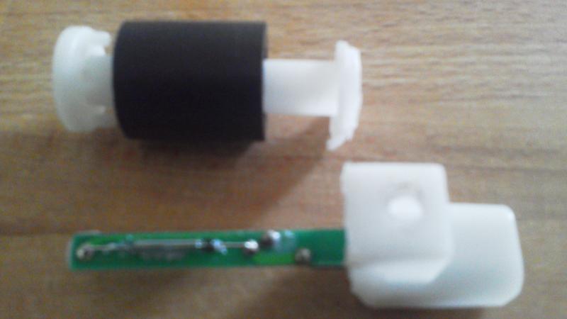

bonsoir, après un petit passage aux ingé elec de ma boite voila ce qui en sort.
le flotteur renferme un micro aimant et l' axe un bilame, lorsque le flotteur descend, il influence le bilame qui coupe le circuit et provoque
le signal sur le compteur.
maintenant passage à un magasin d' électronique et ensuite soudage et remontage avec colle résistant au solvant type PR.

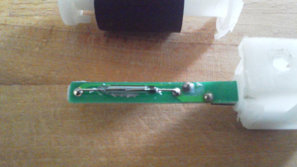

Photos et liens pour un ILS 1W ,c'est ce qu'ils m 'ont donné au shop , autrement pour VPC
http://www.conrad.fr/ce/fr/product/503800/Contact-Reed-Ils-1-Watt-KSK-1A80-…
Sur ce zoom au delà des possibilités de ma tablette, on distingue la partie inférieure qui est cassé.
Ref HD de la piece 75302-07a remplacé par 75302-07b
Un peu de lecture pour les bilingues.

Après une seconde visite au magasin d électronique pour cause de boulet en soudure, prévoyez l' achat de 2 ILS c' est plus sur en VPC.
SOUDAGE Evil or Very Mad Evil or Very Mad et remontage avec colle résistant au solvant , remontage de l 'ensemble dans son logement.
Petite crainte au moment de démarrer et la rien, pas de voyant, soupire profond de désespoir .. Mad Mad Mad
Je passe la premier, ouf , 2 tour de roue plus tard, l arrivé du voyant tant espéré, il doit y avoir un traitement électronique ensuite.
Bref cela remarche. Content je suis , je peux partir à l' ile de ré et en passant j irais essayer un street a la Rochelle.
Bon week end à tous ami biker.
