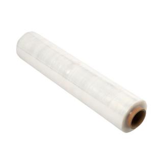

Pour éviter les marques sur le garde boue, du film de protection transparent de qualité, genre  3M

Un film transparant... comme en cuisine? D'ailleurs le 3M, c'est pas pour 3 mètres? Shocked
N'empêche, je comptais mettre entre le pouf et le garde de boue une feuille de sopalin pliée, mais je ne voulais pas le dire, pour pas qu'on se moque de moi Mr. Green Finalement mon idée n'était pas si saugrenue que ça! Okay
