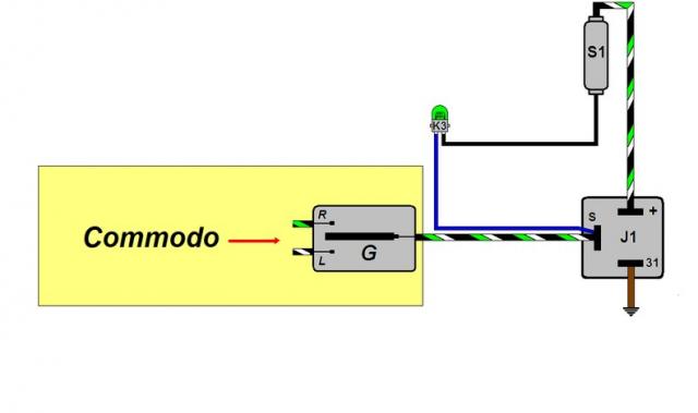

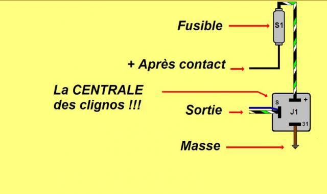

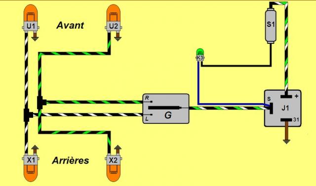

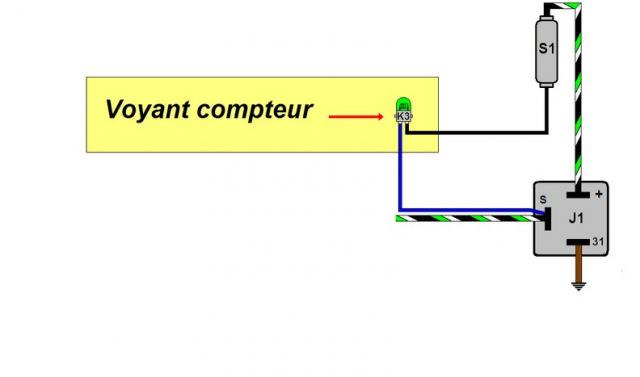

Frederic 77
Inscrit le: 07 Jan 2013
Messages: 580
Localisation: Othis
Message [RESOLU] Cligno droit intempestif... Répondre en citant
regarde les schemas ci dessous
moi je dirai que c est ton relais qui est HS
il doit avoir une faiblesse sur le cote droit
d ou l enclechement par pur hasard
