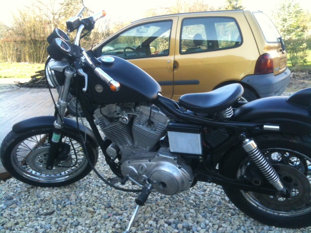

Salut tout le monde, alors comme indiqué sur le nom du sujet j'ai un petit problème de bouchon, plus précisément le bouchon du carter primaire c'est barré en roulant et je sais pas où! xD
En gros c'est un bouchon qui ce vice, je vais en racheter un la semaine prochaine mais s'week je voulais faire de la moto... Vous auriez pas un moyen simple pour pas que ça fuit l'huile? Mettre un truc autre qu'un bouchon mais je vois pas quoi!
Voilà la bête retapé par moi et mon père c'est un 883XLH de 89
Comme vous pouvez le voir manque le bouchon du carter primaire....
Une idée pour me sauver ma journée?! xD
Merci de vos trucs & astuces!

Bah je veux bien mais faut que je trouve un boulon qui fasse 5 cm de diamètre avec un filetage américain... Y'aurait pas une méthode plus "barbare" mais qui tiendrai le temps d'un week-end ? x)

Bouchon en liège ?  Shocked

Bah en fait je crois que c'est mort parce que l'embrayage appuis dessus du coup ça pousserai le bouchon! Puis j'ai pas un bouchon de ce diamètre chez moaaa!
Plus que à attendre cette semaine que je reçoive le bouchon ouinnn!
Merci de ton aide Raf ^_^

Tu decoupes un bout de plastique du diam du trou et tu le colles au mastic Wink Ya pas de forces qui s'exercent dessus ça devrait le faire, mais la t'as reçu ton bouchon, non?

Si c'est comme sur les modèles post-93, tu dois avoir effectivement le ressort de l'écrou de verrouillage, vissé sur la butée d'embrayage, qui appuie dessus...

Ah oouais Okay c'est normal la vis doit faire office de maintient ! Jsàis pas alors?!

Salut tlm, alors en fait je regardé sur le même modèle que ma bécane et en gros apparemment manque juste le ressort et le bouchon!
Si quelqu'un avait un Sportster de 89 modèle XLH pour me confirmé ou une bécane d'avant 93 de mémoire... j'ai commandé les pièces ^^
